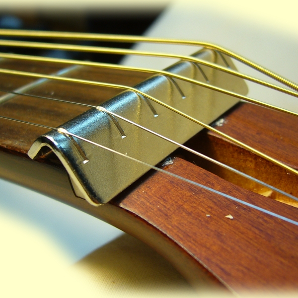

Hola, en esos casos es muy práctico usar una cejuela de quita y pon. Así te evitas reajustar toda la guitarra, y solamente con quitarla tienes la guitarra operativa para tocar de la forma habitual.
Un saludo
