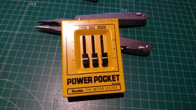

Me he comprado este mini ampli.
Lo he probado enchufado a un mini altavoz de esos bluetooth y en la entrada auxiliar de un yamaha thr10.
No suena mal , sobretodo conectado al thr.
La duda es si lo puedo conectar a algún altavoz que no tenga amplificación propia.
Tengo una tienda cerca de esas de segunda mano y hay un huevo de altavoces de equipos hifi viejos por dos duros.
Valdría uno de esos? O no lo moverá?
Otra duda es si se le podría meter algún tipo de overdrive de alguna manera.
O rajando el altavoz xD

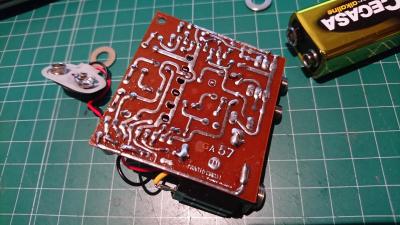

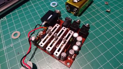

La última cosa es que metía un ruido infernal, cogí un limpiapipas ( alambre recubierto de algodón ), le eché limpiacontactos crc y le froté un buen rato a las entradas.
Ahora casi casi no hace ruido.
Hay alguna forma mejor de arreglar las entradas o me conformo así?

Interesante mini-ampli, por la forma de el circuito y materiales parece de los 70

Si?
Lo pillé en ebay y el vendedor ponía que era de 1980 aprox.
