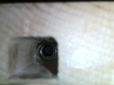

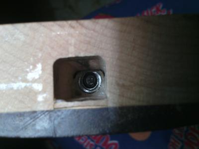

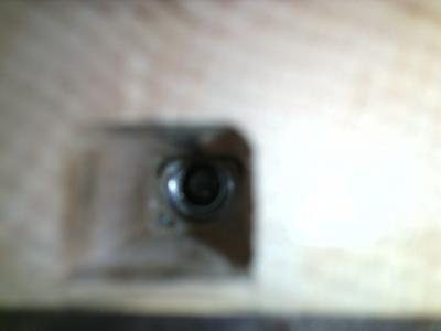

Hola foreros! Estoy triste por que me hice con un bajo usado que nada más faltaba calibrarlo por que estaban muy altas las cuerdas y el mástil muy bajo, y el primer problema que me encuentro es que los YAMAHA RBX 270 tienen el "tornillo" para el alma al final del mástil, y bueno, después de pensarlo lo desarme, y ya que veo el mástil !No tiene entrada para llave Allen! Investigue y me di cuenta que estos bajos no tienen la entrada Allen, si no que necesitan otra herramienta, en fin, luego revise un poco la entrada y noto que está muy profunda el metal para ajustar (dejo fotos) y que el único tornillo para mover es casi redondo, si no es que es redondo, en ese momento creo que el bajo ya tiene algo, ya que no veo cómo ajustarlo ¿Puede estar rota el alma? ¿Se puede arreglar? ¿Se puede ajustar?

falta la tuerca de ajuste, eso casi seguro, y la varilla parece rota aunque no lo veo claro
frasco
por el 31/03/2014
he ampliado... efectivamente... parece rota.
