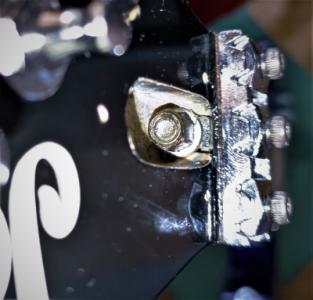

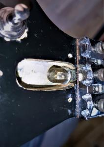

Eso he pensado, que sea de doble acción, pero me da no sé qué seguir aflojando cuando noto que ya no opone resistencia. Lo último que quiero hacer es que se suelte alguna pieza por dentro y para arreglarlo haya que desencolar el diapasón. Mira, mejor pongo una foto a ver si me podéis indicar si es de doble acción.
Se trata de una Jackson Dinky DK2 de Japón del año 2004 o por ahí (o 2008?), según he investigado.

Y si es de doble acción?
No sabría decirlo a simple vista, parece de hecho imposible decirlo, por eso he dejado el modelo concreto, del cuál no encuentro información. Sé que las Dinky de ahora llevan doble acción, pero desconozco si esta lo lleva.

Si es de doble acción debería actuar si sigues aflojando. El problema es que si ha estado mucho tiempo así puede requerir mucha fuerza.
Yo apoyo el mástil en los extremos y hago presión con la mano en el centro para ayudar a que ceda (no te lo estoy recomendando, no me gustaría ser responsable de que rompas algo).
Dale vueltas, si no sale la tuerca es de doble acción. Además notarás como cada vez hay que hacer más fuerza, ya que actúa en sentido contrario. Que es lo que tú precisas, si no he entendido mal.

#11
Eso es, lo has entendido perfectamente. Voy a fijarme a ver si sale la tuerca mientras aflojo.
