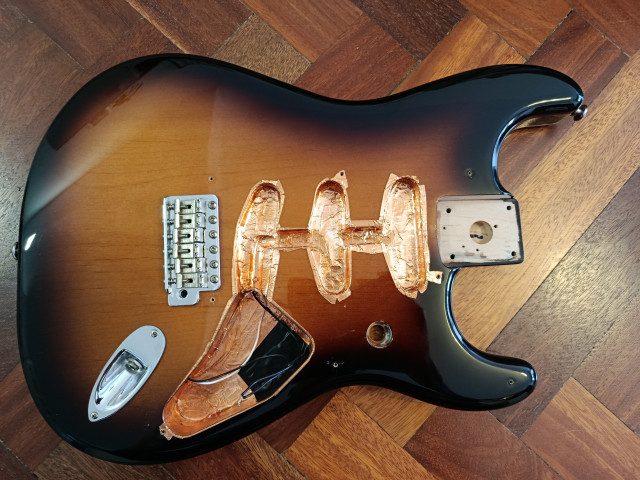

Yo por ejemplo. Tengo una Stratocaster Fender de 7 piezas y una Squier Classic vibe de 2 piezas. Si señor, de 2! Piezas.
Porque creo que me suena mejor la de 7?? Estoy sordo??! Puede ser...
Adjunto foto:
