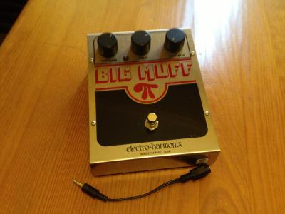

Fíjate en la foto, necesitas ese cable si quieres alimentar ambos con la misma fuente. Es un adaptador con cambio de polaridad, que por un extremo tiene la conexión EHX antigua, y por otra parte la que se conecta a un adaptador con polaridad 'tipo Boss'.
tobor distor
por el 16/01/2013
Bueno, espera, he dado por hecho que la conexión de tu EHX era de ese tipo, si no lo fuese, simplemente necesitas ese mismo cable pero con la conexión correcta, ok?
