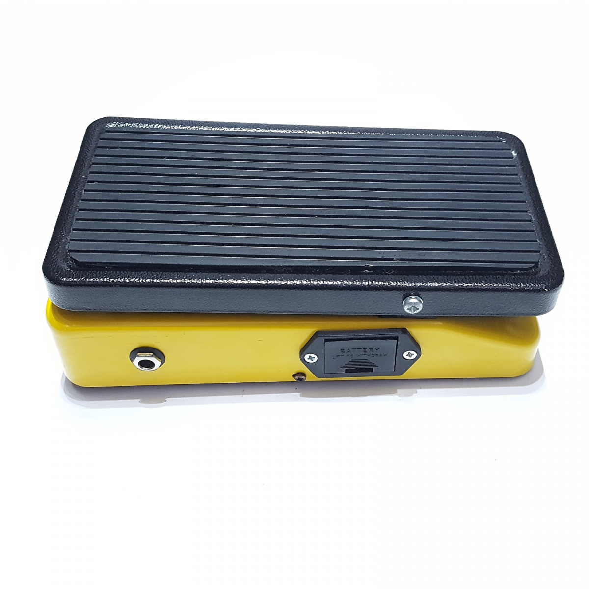

Tengo un pedal wah-wah vintage que sólo permite alimentarlo con una pila de 9V, pero no tiene entrada para adaptador de corriente como la mayoría de pedales actuales. Como soy un poco desastre, muchas veces se me olvida sacar la pila cuando termino de tocar, y cuando vuelvo al local unos días después me encuentro con que se ha chupado la pila. Entonces querría alimentarlo con adaptador como el resto de los pedales de la pedalboard.

La pregunta es si estos mini adaptadores entrarán en la bandejita para la pila 9V que tiene el pedal, o si tendré que hacer algo de manualidades...
Rubén herrera
por el 07/11/2019
Entran en la bandeja sin ningún problema. En realidad solo deben entrar los dos cables (negro y rojo) que ves, tan finitos. De hecho, es mucho más pequeño que una pila de 9v, esto es solo la "cabeza". Yo uso un Big Muff vintage así, porque vienen con un adaptador para el que no pude encontrar convertidor y me fue más fácil hacerlo con uno de estos. El único "inconveniente" es que no puedes cerrar la bandeja, porque podría dañar los cables que van del pedal al alimentador. Si lo dejas enchufado y lo cubres con cinta de asilar negra, te quedará cerrado y podrás conectarlo y desconectarlo desde el enchufe de barril sin ningún problema.

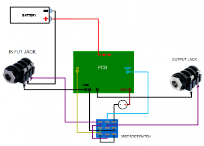

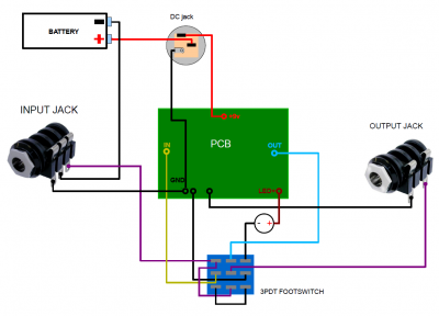

Rivertronic
por el 08/11/2019
Aporto un esquema de conexiones estandar sin conector y como incluir un conector, esto serviria para cualquier pedal, la dificultar esta en integrarlo por problemas de espacio.
