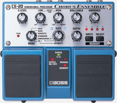

El Boss CE-20 (Twin Pedal) lleva el preset que emula el CE-1, no es tan facil de conseguir pero sí mucho mas fácil y económico que el CE-1.

El Boss CE-2 también se acerca en sonido, está descatalogado pero no hace mucho han sacado el Waza:
Justo el que iba a proponer al leer el título del hilo. Supuestamente, uno de los modos que tiene estaría pensado para sonar como el CE-1.
