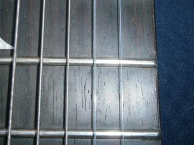

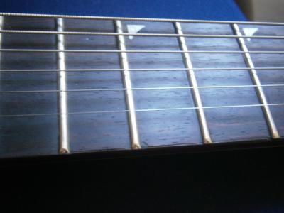

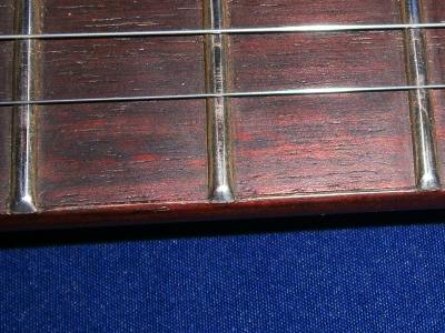

Buenas que tal, hace poco mas de 2 meses me llego mi segunda guitarra una Jackson Js22 la de 7 cuerdas :palmas2: pues llego muy bien ajustada de fabrica, Ningún problema, acción baja y sin ningún trasteo, salvo el primer traste la 7a cuerda :D pero va, la duda es que en la madera del diapasón solo en los trastes 9 y 10 hay como una abertura como una grieta de la madera no se a que se debe y no se como arreglarlo si alguien me diría a que se debe le agradezco de ante mano, Sus especificaciones dice que la madera es Rosewood vamos es una guitarra de 200 dolares, Amazon la a rebajado :D
Unas fotos, no se aprecia mucho pero en persona se ve a la vista.

Pues la cosa es que por lo que se ve parece un falso binding, de los que se usan para tapar los guarreos de los diapasones... porque por el 11 parece que sigue, pero claro ya no se ve bien
También podría ser que en la instalación le saltaran una lasca al meter los trastes...
Se mueve? o está firme y bien pegado?

Firme si lo esta, pero si se le da con la uña o con la plumilla o con los dedos muy fuerte se mueve, la guitarra no tiene binding pero si puede que lo hayan improvisado alli por algun error jeje, y salvo esa parte del diapason esta asi de fea, de resto todo esta como debería :D

Pues si se mueve entonces mejor pegarlo
no se si dispondrás de titebond.. si no cola de carpintero, a las malas un pelín disuelta en agua, muy poco... y filtras por la grieta con la punta de un cutex, para manchar por arriba lo mínimo
Proteges lo que no sea inevitable que se manche un poco y luego cuando pegues haces presión, limpias el sobrante con un paño húmedo y lo fijas con algo para que pegue ahí...
Es fácil, se tarda más en explicarlo y así no se moverá y evitas el riesgo de cargártelo... Si cuando seque queda algún restillo de cola, con un paño húmedo con agua caliente o frotando con un pelín de lana de acero de la más fina sale sin problemas
