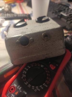

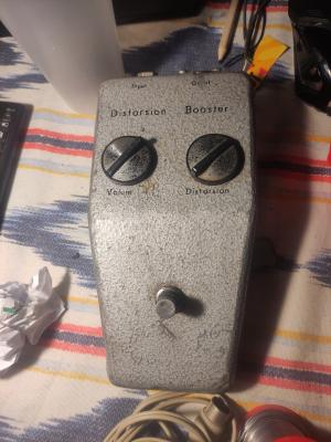

Hola compañeros, me han pasado este pedal para darle un repaso, alguien sabe quien lo fabricaba o de donde puede salir? Tiene estètica tone bender. Indagando en sus tripas he visto que lleva dos condensadores Bianchi que segun tengo entendido se fabricaban en Euskadi.
Podria ser algo fabricado por musicson, sinmarc, etc?(lo dudo ya que estos marcaban en castellano y en este caso esta en inglés)
Como curiosidad tiene un connector de salida Din de 5 pines, y no parece ninguna modifcación...
Alguien puede aportar algo?
Gracias y saludos!

Lo he encontrado! Lo fabricaba musicson!!!:yahoo:

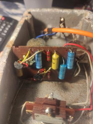

Solo comparte caja con el tone bender, si te fijas en el circuito falta algo, a ver quién se da cuenta jeje.
Comprueba por favor si los transistores son SFT363 y/o SFT337 que lo mismo tienes una joyita

A primera vista, no están los Mullard que debería llevar. Ni tampoco los SFT. Diría que lleva dos de silicio, pero no sé cuales......

#6 son germánios de encapsulado plástico, ya los últimos iban asi.
Es un Vox mal llamado tone bender, el Din 5 es un añadido posterior supongo que para utilizar algún micro de época que llevaba ese conector, el circuito es un fuzz face con alguna modificación para quitar el exceso de graves, no hay muchos pero un par han pasado por mis manos

Tiene pinta de ser de los 70. Al menos "Distorsion" está en castellano, aunque sin tilde. Me suena de ver algún ampli español de los 70 que también ponía todo en inglés excepto "distorsion". Creo que era un Mariscal copia Marshall. Lo del conector de 5 pines parece más bien una modificación posterior ya que no tiene sentido usar ese conector. Parece más bien un apaño. Si desmontas el conector tal vez puedas ver si el agujero está hecho de fábrica o en casa.

#5 Los transistores son ambos bc147!
