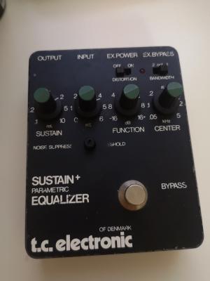

Hola buenas, pille hace poco este tc electronic de los 80. Y al llegar a casa y probarlo me pareció demasiado ruidoso. Nunca había tenido este problema con ninguna pedal. Lo tengo con pila puesta. He leído como mejor funciona es a 24 v pero no creo que tenga nada que ver con el ruido. Me gustaría saber si alguien tiene alguna idea de qué le pasa. Creo que no se ve el video que adjunte

El pedal es este. Aunque me hubiera gustado que se pudiera ver el video.

Compi suena a condensadores de paso de señal fritos, aunque no descarto que tengas algún electrolítico en la sección de alimentación traspasado o seco, el problema es que no encuentro el esquema por ningún lado, de todas maneras es un pedal bastante bueno y merece ser reparado.
Entiendo que lo has probado con varias fuentes de alimentación para descartar que sea un fallo externo al pedal

Ese crepiteo parece que está pillando parásitos de algún sitio. El hum típico de los pedales es un sonido constante, no suele ser así, podria ser lo q aporta Toni componentes dañados debido a alguna sobrecarga o la edad del pedal. Si se trabaja con 24v se supone que más margen dinámico a no ser que se limite internamente pero aguanta está tensión?
A mí me parece q esta funcionando como una radio, como si estuviera sintonizando algo, esto ocurre a veces por desajustes internos pero sin un esquema sería difícil de localizar.
Se puede descargar la alimentación como fuente del problema ya q lo alimentas con pila. Si es lo q digo el ruido tiene q cambiar si levantas el pedal del suelo o lo cambias de orientación.

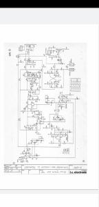

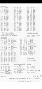

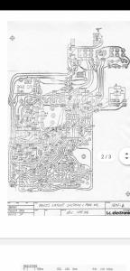

Gracias por la ayuda chicos. He encontrado los esquemas. El problema de la radio creo que no es ya que no varía moviendolo y no se escucha como las interferencias típicas. Que tendría que hacer medir todos los componentes uno a uno y el que no de el valor parecido es el que está mal o tendría que hacer otra cosa para identificarlo
