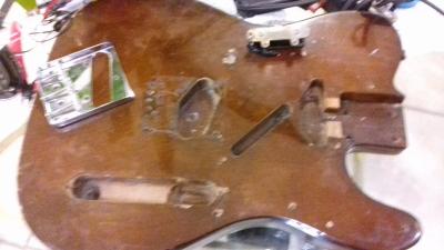

Alguien sabe que guitarra es esta?

Soy nuevo en esto y a mi hijo que esta aprendiendo guitarra le regalaron esta... como telecaster... un desastre pero la ama... ya le compre algunas piezas nuevas como telecaster pero no embonan.. la pastilla del puente .... el hueco esta invertido a una telecaster... no he encontrado nada parecido a esto..... alguien me podra ayudar por favor... garcias... David

Aún sabiendo el modelo de la guitarra, cosa que sería bastante difícil de hacer, tendrías que encontrar un puente de Telecaster con los tornillos al revés y aunque sepas el modelo será muy difícil encontrar la pieza suelta. Lo más fácil es taladrar la madera un poco para que quepa la pastilla con un puente normal - el agujero se quedará debajo el puente por lo que la modificación será invisible y una porción tan pequeña de madera no va a afectar a la estructura o al sonido de la guitarra.
