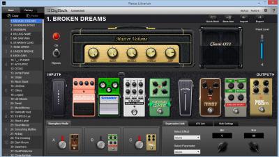

Carlos
por el 29/10/2014
Ese efecto es el mismo que la intro de esta conocidísima canción de Green Day. https://www.youtube.com/watch?v=Soa3gO7tL-c
En efecto como te dicen es un tremolo y en el caso de la canción que te he puesto se tocan los acordes, Mi menor, Sol Mayor, Re Mayor y La Mayor.
Te dejo una captura de la cadena de pedales para conseguirlo y una captura de como tengo configurado el pedal tremolo, yo lo tengo en mi pedalera Digitech RP360XP.
