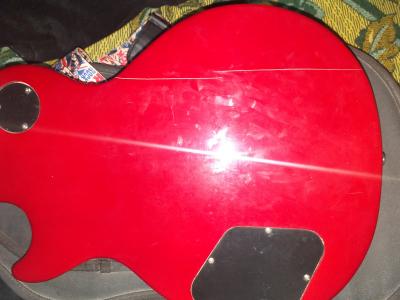

Alguien me puede decir por que salen estas fisuras en la guitarras
15 respuestas 3.210 visitas Abierto el
yohan
por el 26/02/2019
bueno es una fisura que a ya e visto en otras guitarras que tuve, no se si con el tiempo se agrande. no es esta mi guitarra pero es en la misma parte
Linux User.
por el 26/02/2019
Porque la capa de pintura es gruesa y rígida. No contiene el movimiento natural de la madera.
yohan
por el 26/02/2019
#2 tambien pense eso que la fisura era en la capa de pintura, pero igual queria preguntar gracias imaginarme que era de la madera jaja wtf...
Linux User.
por el 26/02/2019
Eso sucede muchísimo en Fender, por su monstruosa capa de pintura.
Asier
por el 26/02/2019
Eso ocurre por la dilatación de la madera, la madera es flexible y la pintura no... Por eso se agrieta. No te preocupes que no es nada grave.
zuriain
por el 26/02/2019
Las Ibanez suelen ser propensas a esas rayitas, pero, como te dicen, no hay de qué preocuparse, es cosa de la pintura y no de la madera.
pjlucas
por el 26/02/2019
Efectivamente, yo tengo una ibanez y tengo la misma grieta.
Salio hace muchos años y ningun problema.
En la mia aparecieron por un cambio brusco de la temperatura
al poner la calefaccion, la tenia al lado del radiador.

Luisito Baneado
por el 27/02/2019
Tal y como estáis diciendo, diferente grado de contracción/dilatación de dos materiales diferentes, pintura y madera.
Luisito Baneado
por el 27/02/2019
Es la misma causa del craquelado en la nitro. Es curioso, porque ahora hay nitrocelulosas modernas que resuelven el problema porque una vez aplicadas son mas flexibles, lo cual crea algunos quebraderos de cabeza si lo que quieres es un cierto relicado en una guitarra nueva, para imitar los acabados clásicos. El truco es usar nitrógeno líquido para acelerar el proceso.

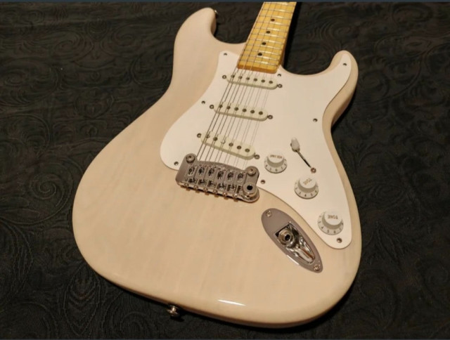

Heiman Esteban
por el 13/04/2024
Tengo estas grietas en mi guitarra que puedo hacer?
Félix Pérez Sarmiento
por el 13/04/2024
Dejaros de decir chorradas. Esas fisuras de la union con el mastil son por levantar el peso del cuerpo agarrandolo por el mastil. No levanteis las guitarras por ahi y ya vereis como las fisuras no salen.
