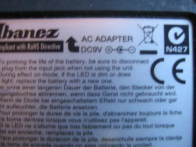

Muchas gracias por la ayuda sois unos máquinas. Pues en ese caso conectaré estos tres pedales a la fuente, puesto que esta configuración es provisional, hasta que me deshaga de la zoom. Aún así tengo una duda, no sé si el Ibanez TS-9 me respeta los requi sitos de polaridad y todo eso. http://www.ibanez.co.jp/world/manual/effects/TS9.pdf Aquí están sus instrucciones pero no pone nada. En conclusión, no debe pasar nada malo, si solo meto los tres. Aunque en la parte de abajo del TS 9 sale ese icono con la media luna abierta hacie el polo negativo. Por lo tanto cumpliría todos los requisitos. Por último una cosa haber si podríais ayudarme, mira el TS 9 por debajo y pone:
Es tambien negativo al centro, no hay problema como te dice Gene.
