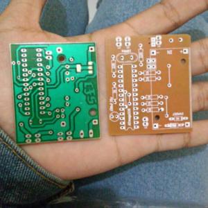

#254 No entiendo lo que quieres decir, Hernán. Es una pcb física, cómo la iba a subir y cómo la ibas a copiar?
hernan
por el 09/07/2024
claro, si no esta el pcb pero tenes la placa, si subis la foto de la placa se puede copiar

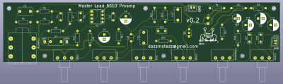

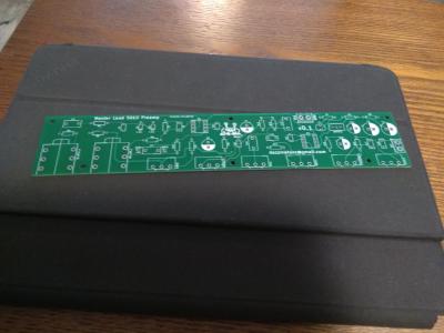

#256 Es una placa a dos caras, para pedir a fábrica, no para hacer en casa.
dazz
hernan
por el 09/07/2024
claro, si, las puse como un ejemplo para que se entienda de que esta hablando, gracias dazz por las imagenes.
hernan
por el 09/07/2024
esa que me mandaste es diferente, no tiene trim como la otra, cual es la que va? la que esta chequeada?
dazz
por el 09/07/2024
#260 Las fotos que te puse son de la segunda versión donde quité el jack de low que no funcionaba y volví a poner el buffer con transistor original en lugar del opamp de boost que puse al principio y que seguramente fue una idea estúpida. Esa no es la que hicimos aquí, así que no está probada
