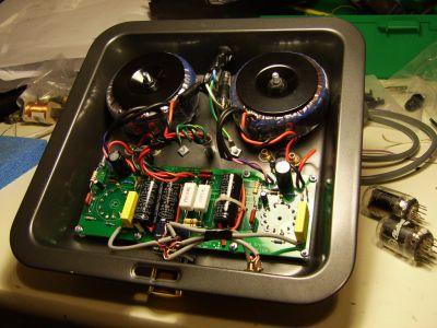

Buenos días,
Estoy buscando alguna ideas para poner la placa dentro de alguna caja, pero no tengo muchas ideas... ¿Alguno de vosotros lo tiene ya montado definitivamente en su caja/mueble? Estuve viendo que en las cajas tipo 1032L podría caber, pero no sé si quedará bien.
Las cajas deben ser siempre de aluminio?
Muchas gracias!
acamm
por el 30/03/2020
#154 Si vas a aprovechar el confinamiento para montarlo y lo vas a cumplir, no es idea mía pero puedes usar una de esas bandejas para el horno, tomándolo prestado de algún cajón de la cocina (que no te vean). Igualmente tendrías que hacerle el mueble. Yo lo he usado para prototipos sin problemas.
dazz
por el 30/03/2020
#155 Que idea tan apañada tío, gracias. Voy a buscar de esas
