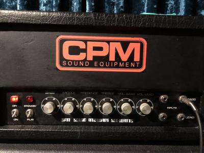

Hola,

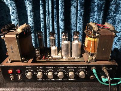

Hace poco compre este amplificador a muy buen precio, estoy encantado con el, tiene mucha potencia, mucha...
El previo es transistores y la amplificación a válvulas (EL34). Cuando estuvimos ajustando las válvulas medimos que el transformador de salida daba 820v.. una salvajada, pero que permitiría montarle unas 6550 sin problemas si no fuese por la separación de los sockets.
El caso es que he intentado encontrar información sobre este amplificador y no he encontrado nada en absoluto. Solo una pagina en donde alguien preguntaba por otro modelo con el mismo logo y resulta que era un clon de un modelo ingles de los 70. ( http://www.offsetguitars.com/forums/viewtopic.php?t=106849 )
Por lo menos me gustaría saber en que modelo esta basado, al ser un híbrido de este tipo me hace pensar en in MusicMan pero no estoy seguro. El ampli es una autentica bestia pero en el tamaño de un cabezal de 50W, pequeño pero pesado, los transformadores son enormes.

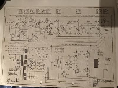

El anterior dueño me dijo que lo compro en Alemania a principios de los 80, pero no me supo decir nada mas, incluso me dio el esquema del amplificador.
Muchas Gracias!

Tiene todo el aspecto de ser alemán. Así parece indicarlo el tipo de simbología utilizada en el esquema y ciertos componentes.
No tiene por qué ser copia de nada. Desde luego de Music Man no, ya que ellos son posteriores y tampoco tiene similitud ninguna.

Buenas teteitor por lo que he podido investigar en google, CPM son britanicos de Bristol.
https://images.app.goo.gl/AJrQkNh9oETFATKg7
a ver si hay encuentras algo mas de informacion.
saludos.

El ampli del link https://i.imgur.com/WzWCNuc.jpg es Nolan, británico, con una pegatina de CPM puesta sobre él. No parece tener otra relación con el tuyo que la pegatina.

Muchas Gracias a todos!! he estado investigando todo lo que he podido pero aun no he encontrado nada, me he registrado en el foro donde aparece la copia del Nolan con la misma placa de CPM a ver si alguien asoma algo de luz.
#2 Los Music Man son de los 70, en concreto al igual que el mio utilizan un previo a transistores y la potencia a válvulas, de ahí vienen mis sospechas, aquí hay un articulo muy interesante sobre los Music Man en donde hablan de la corriente que usan en la etapa de potencia que superan los 700V (el mío suelta 820V, da mucho mucho yuyu ajustarle el Bias) por ese camino vienen mis sospechas..
https://www.mk-guitar.com/2009/02/15/music-man-guitar-amps/
#3 #6 Si, es lo que había puesto en mi primer mensaje, el link a un foro en donde encontraron uno que resulta que era una copia de un Nolan. Me he registrado a ver si echan un cable
El ampli lo encontré en Australia, asi que puede que CPM fue una especie de ente que se dedicaba a hacer copias de amplis o tunearlos como por ejemplo la marca Hovercraft actualmente. De todas maneras..
muchisimas gracias a todos!! si encuentro algo mas de información la pondré por aquí.
