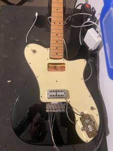

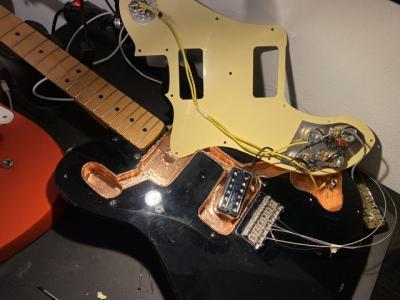

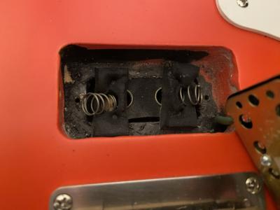

Hola! He puesto unas fidelitron (tipo filtertron) provenientes de una squier cabronita a una tele classic 72. Tengo el golpeador que encaja pero no se como fijar las pastillas al golpeador y ajustar la altura… En la cabronita hay una base de espuma con muelles que hace de soporte (adjunto fotos) y con los tornillos se puede regular la altura.
He visto que las gretsch tienen un marco pero no creo que queden bien (son para el cuerpo).
Creo que habia como unas extensiones de lateral para estas pastillas y quizas podria servir para fijarlas al golpeador, pero no se muy bien donde encontrarlas.
Alguna otra idea o sugerencia de como fijar las pastillas al golpeador?
Gracias! Andreu

Tienes la opción de fijarlas igual que en la cabronita.

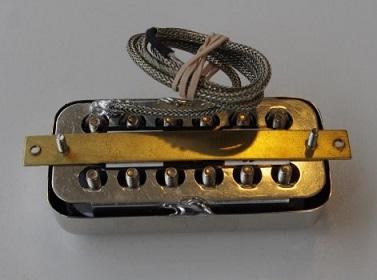

Otra opcion son estos adaptadores:
https://www.crazyparts.de/pickup-making-parts/filtertron-parts/filtertron-humbucker-adapter-plate.php
Busca “filtertron humbucker adapter plate”.
Quedaría como en esta foto que te adjunto.

Lo suyo sería que las pusieras como en la cabronita, así no taladras el golpeador.
La espuma con muelles la venden suelta aunque seguramente puedas hacertela tu.
