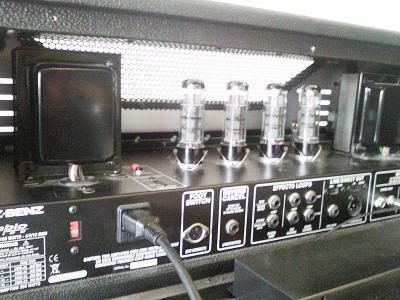

Pues eso, una valvula de la etapa se fundio y dado las horas aproximadas (unas 400 horas) con alguna sesion de más de 6 seguidas tocando y un tiempo de 2 años y medio desde lo compre el ampli nuevo, opte por cambiar las 4 del mismo modelo EL34 pero distinta marca a la original, pero, no lo he llevado ajustar Bias. Como siempre, intentando informarme, he oido que siempre es necesario, que si es la primera vez no y al final, tienes más dudas que al principio.
Las nuevas valvulas las e puesto ya, pero aun no he llegado a probarlas o tocar el ampli. Mi duda es esa, ¿Debo llevarlo ajustar bias? ¿Cuanto te puede costar? en tal caso, ¿Alguien conoce quien lo haga bien de confianza por la zona de Alicante?. ¿Que me podeis aconsejar?

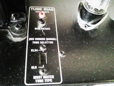

Como apunte, el ampli en la base donde van las valvulas, tiene un boton con forma de destorinillador de estrella que pone "AJUST BIAS". Tambien si sirve de informacion, el tipo de averia fue que la valvula que peto, nunca llego a fundirse, simplemente comenzo a encenderse mucho más de lo habitual todo el cuerpo de la valvula, comenzaba a crujir el sonido mientras tocaba y de repente se corto el sonido y solo escuchaba como cuando buscabas sintonia en una vieja radio o emisora, aunque bajaras el volumen de la guitarra o ampli.

Mi recomendación es que ajustes el Bias bien. El ajuste de Bias marca el punto de polarización de las válvulas de potencia, marca su disipación de potencia y esto es crítico, puedes hacer que el amplificador suene frío e incluso con distorsión de cruce, o pasarte y que tuestes las válvulas en pocos días.

En principio da lo mismo, esas 2 válvulas tienen características muy similares. Se trata de poder monitorizar la corriente y la tensión que pasa por la válvula para saber que potencia está disipando. Después ajustar bien el ampli, evitar distorsión de cruce y ajustar la tensión de Bias para que el balance de potencias sea correcto.
No es complicado, pero para hacerlo bien, hay que tener algunos equipos de medida y tener las cosas claras. Dentro de un ampli trabajan tensiones bastante altas y es potencialmente letal. Y entender como funcionan las válvulas, hacer el ajuste de menos a más, poco a poco, dejando tostar las válvulas, dejando que se asienten.
