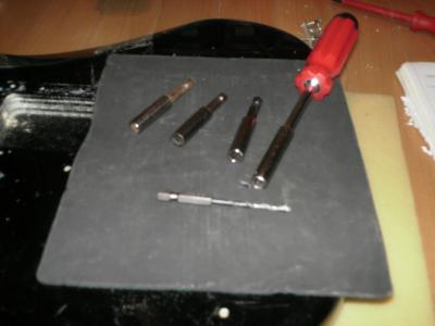

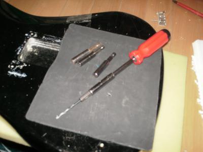

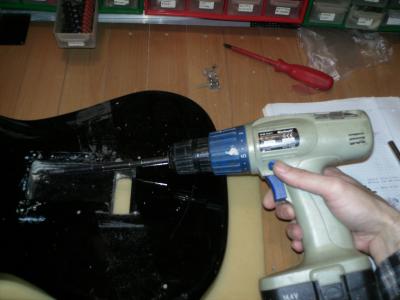

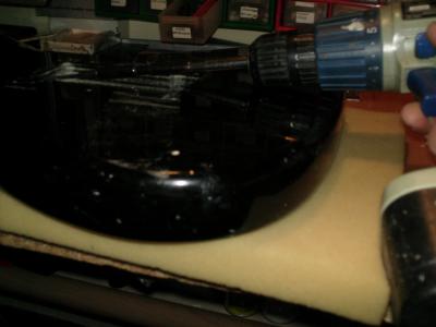

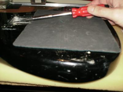

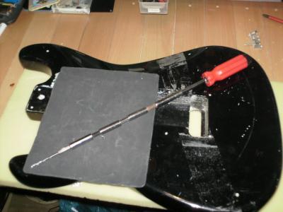

Hola !
Lo de atornillar el tornillo directamente es un poco ariesgado ya que se puede rajar la madera si pillas una veta chunga o un nudo y el tornillo se puede desbocar por la excesiva presion ejercida sobre su cabota,
tambien se puede romper la punta del destornillador si no es de buena calidad .
Existen unas brocas largas 30 cm o mas que son ideales para eso.
Si no encuentras esas brocas puedes conseguir una broca con con cabeza exagonal las que se usan normalmente con los taladros de bateria , a esta broca le acoplas unos cuantos alargadores de los que es usan en los destornilladores con puntas intercambiables de cabeza exagonal , o directamnete le acoplas el mango de un destornillador con cabezas intercambiables y le haces a mano que solo son dos agujeros hombre...
Tambien puedes acudir a un herrero profesional y que te suelde una broca a una varilla de hierro lo suficinetemente larga para poder hacer el agujero sin que el portabrocas del taladro toque el cuerpo de la guitarrra tienes que contar el trozo de broca que entrara dentro de la madera ya que si al avanzar tocas el cuerpo con el portabrocas lo dejaras marcado ,
Evidente mente esto tiene que estar rectisimo , pruevalo primero en un taco de madera si no esta recto el agujero quedara mas grande y el tornillo no tendra agarre.
Un saludo!
