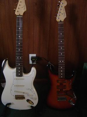

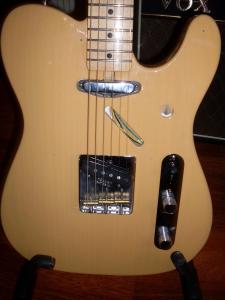

Es lo mas normal del mundo. Si te dan otra, tendrá un agujero igual que ese.
Son agujeros que se utilizan en la cadena de montaje para sostener las guitarras cuando cortan los huecos de las pastillas y el jack.
La mia tiene 3:
Otro ejemplo en la guitarra de la derecha:
