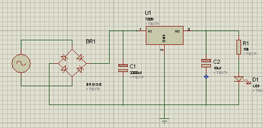

si pues es que lo pide el diagrama, ademas de que es una fuente con puente rectificador,
si fuese de onda completa, es decir con 2 diodos nadamas entonces si podriamos usar uno de 18volts.

fjmetal no se si te diste cuenta en el diagrama pero esta tambien usa un puente :D

Acá te dejo un esquema de las fuentes que hacemos en la escula, lo que yo digo es para que gastar mas plata en una fuente de 18v AC si solamente necesitamos mas de 9.1v DC para que el 7809 mande los 9v de salida.
siendo asi se calcula una fuente que con el puente de diodos rectificador nos modifique la señal senoidal a una señal muy aproximada a la lineal, que la cuenta es (voltaje del trafo*raiz de 2)-1.4v, de esta manera con el trafo de 18v AC obtendremos 24v DC, que para mi es una exageracion de voltaje desperdiciado, que seria mas del doble necesitado yo creo que con un trafo de 9v AC obtendremos 12v DC y podemos comprar un transformador de mas amperaje, osea para mas pedales o lo que quieras

si necesitas 9V 1A DC, para que compras un transformador de 18v AC si rectificada nos da 24V DC y creo que es demasiado, creo que podría salir mas barato el trabajo completo
+1
Aparte que estás desperdiciando el dinero el poner un trafo de 18V AC cuando quieres regular a 9V DC, es la razon por la cual se te calienta tanto el 7809.

si es verdad, ya recorde porque le puse uno de 18vca.. era porque lo hiba a ocupar para una
fuente variable de 0 a 18, pero no ocupaba puente si no dos diodos por eso necesitaba la derivacion (me equivoque)
por lo que el trafo necesitaba ser de 36..... en fin, si coomo dicen ustedes podria utilizar uno de 9 pero pues yo
utilice uno que ya tenia jajaj :D
de momento no puedo pero voy a ponerle la derivacion en ves del otro extremo, asi tendria los 9vca
y pues a ver si no calienta tanto el integrado :)
