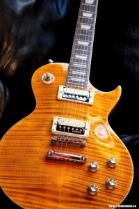

Hola sabios manitas del foro... lanzó mi pregunta en cuestión, nose si será una ridiculez mi pregunta pero por preguntar... que no quede.
-Como puedo aclarar el tono de color de la tapa de mi instrumento?
Tengo una vintage paradise afd el caso es que la tapa que tiene el color me parece muy tirando a naranja... y por ahi he visto algunas más tirando a amarillo vintage... mi duda es... como puedo aclarar ese tono sin repintar?

Dejo una foto de mi tono e cuestión y el tono a conseguir.

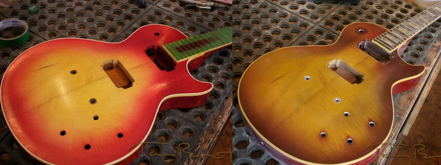

No creo que tu idea sea tan gilipollez. Hay gente que lo hace, pero han de ser pigmentos de los de antes, sensibles a los ultravioleta. Mira este hilo y si funciona el sol!!!
http://www.mylespaul.com/forums/luthiers-corner/123788-mlp-bartlett-build-12.html
...y dice que en 30minutos ya se empieza a notar, y en un día desparece el rojo por completo!!
Para que le dé el sol a una guitarra tampoco hace falta ponerla a 50 grados, joer, lo que importan son los uva, así que lo puedes hacer en días soleados de poco calor o que corra el aire... Prueba a ver, pero como te dicen los compis, estas lacas y pigmentos modernos los crean para que eso no pase.

Ostia! Gracias jaja la llevare a un solárium y le pagare una sesión de rayos uva jaja me mirare el enlace y le dare pequeñas dosis de sol en la habitación ventilada a ver que sucede.

El hilo ese es una locura, léelo despacio :hedicho:
danisauc
por el 06/02/2016
#5 Depende, los rojos si se aclaran, los blancos tienden a amarillear...
