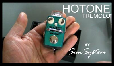

Eso viene de un tiempo a esta parte....
De toda la vida de Dios, sobre todo en en los 80's cuando yo empecé no se miraba el tamaño, quien tenia una pedalera con 8 Boss era Dios....poco importaba eso del tamaño.
Hoy por hoy ya se recorta hasta en eso....a mi al menos me parece de cachondeo una pedalera con 10 pedales ridiculos que da la sensacion de que vas a machacarlos cuando los activas, tan solo por ahorrar espacio, (y no me refiero a los MRX o Xotic, sino al de abajo)
