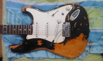

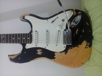

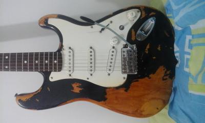

Hola muy buenas, deje pasar un poco el tiempo pero ya es hora de dejar en mejores condiciones mi guitarra. Anoche oscureci la madera de la guitarra con una pasta de cafe (lo que se ve de madera, quedo con su sellante, o sea no esta la madera cruda). Lo del cafe lo vi po internet y me parecio interesante el efecto, pero me pregunto, cuando seque, ¿como quedara el acabado?, hasta el momento han pasado 8 horas desde la aplicacion y se siente muy pegajoso, pienso que despues se saldra facilmente con agua. De ser asi, sera mejor aplicar un barniz? ¿puedo aolicar barniz sobre madera sellada?
Dejo foto del antes y despues
Todo esto por hacer mal las cosas desde el principio :cry:
