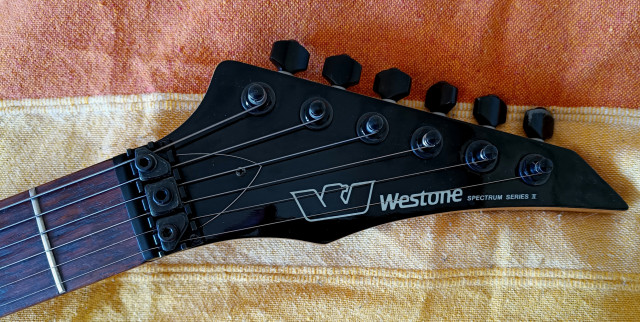

Hola, queria preguntar por aqui que deveria hacer para que el acabado de los trastes sea perfecto después de la lija
aqui dejo una foto de los de mi guitarra:
la zona señalada-
gracias a todos x todo

Hola!,
precisamente eso estaba haciendo yo este finde en una de mis nenas.
Para el acabado final, yo utilizo papel de lija de grano muy fino (1000) y termino dándole una pasadita con lana de acero 0000.
La verdad, es que los trastes quedan muy bien, aunque no descarto darles otra pasada antes de quitar la protección del diapasón.

Ademas darle con pasta pulidoras de metales!

la pasta de pulir pasala con estopa si podes o sino con un trapo alcansa y tambien sera bueno que le pases autopolish con estopa
