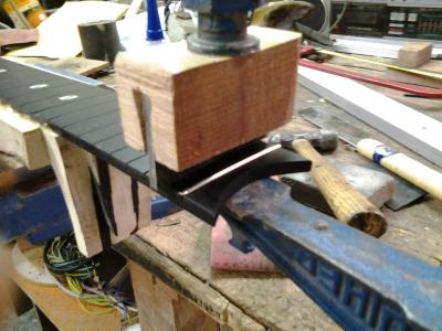

Yo con el diapasón y los trastes, primero "entrasté", antes de pegar el diapasón, y me pareció mucho más cómodo. y el radio al diapasón se lo dí antes de darle la forma trapezoidal definitiva, para asegurar la uniformidad de la curvatura.
Luego, una vez tuve el diapasón con sus trastes puestos, pegué el mástil al cuerpo, igualé bien con el cuerpo, y pegué el diapasón al mástil y el cuerpo. Para ello me hice un listón de madera, para hacer presión, que tenía la curvatura del radio del diapasón y que salvaba los trastes.(Como seguiré usando la misma longitud de escala, me valdrá para futuras acústicas).

La verdad es que por comodidad, primero poner trastes y después pegar. Pero el pegar el mástil y el diapasón y después planificar y colocar los trastes te aseguras de que queda perfectamente plano. Lo digo porque a mí me ocurrió con una clásica que pegué el diapasón con los traste puestos y aunque yo creía que estaba bien plano el mástil y la tapa pues resultó que al apretar el diapasón en la zona de la tapa no quedó tan plano, ya que a partir del traste 15 se curvó hacia abajo 1,5 mm, el traste 19 estaba 1,5mm más bajo que el 12, que es una barbaridad. Así que desde entonces siempre he puesto el diapasón y después igualo.
Sí que es un engorro colocar los trastes que quedan encima de la tapa, pero me fabriqué un útil que evita que la tapa sufra. En los mástiles de las eléctricas es mucho más fácil. Pero este ha quedado bastante bien, la verdad es que no voy a tener mucho trabajo para nivelar, a ver la otra que tal queda.

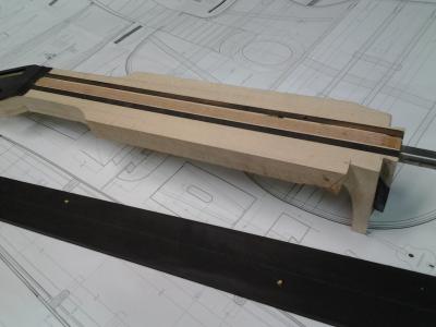

Le toca el turno a la de arce, el método igual a la otra lo único que esta va a llevar un alma regulable desde la boca y como el ajuste es en cola de milano tenemos que hacer una apertura a la tapa. Una vez que lo tenemos bien ajustado preparamos y pegamos el diapasón. Los inlays los he hecho con un pedazo de hueso y unas tiras de sicomoro negras y natural.
Preparamos los rebajes en la pala y le ponemos las iniciales al estilo Selmer.

Lo siguiente es darle la curva al diapasón, poner los trastes y tallar el mástil. Lo ajustamos bien y lo pegamos al cuerpo. A tirar de lija hasta aburrirnos y ya están preparadas para taparles el poro, me volveré a mirar los pasos que dio Lugaca, mientras tanto vamos a ir preparando los puentes.

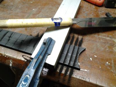

Antes de barnizar vamos a preparar la sujeción del hueso de la cejilla. Con un trozo de ébano que nos ha sobrado del diapasón cogemos la línea del diapasón y la marcamos, después la perpendicular a esa línea y otra desde la esquina superior hasta la pala, cortamos y ajustamos el hueso. Ya solo queda pegar la pieza en la pala igualar los laterales y ya podemos empezar a barnizar.
