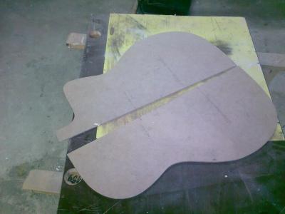

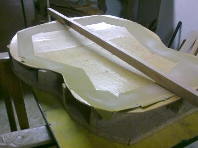

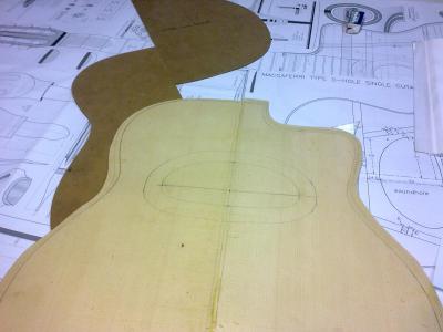

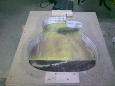

Unas fotos de las plantillas, moldes, y de la base para la tapa, la curvatura que llevan las tapas de estas guitarras es una pasada.

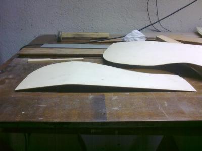

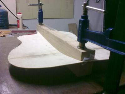

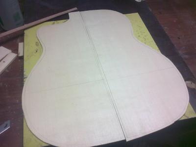

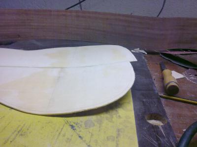

Comenzamos con la tapa, en estas guitarras las tapas son bastante finas 2,1 mm en la zona del puente y de la boca y entre 2 a 1,7mm en las zonas de resonancia.

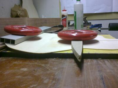

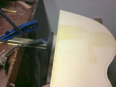

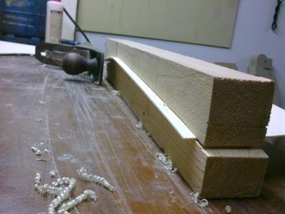

Hay que cepillar las tablas antes de encolar, bueno yo al menos la he hecho así, porque las tapas de estas guitarras llevan hasta tres radios distitos, el más cerrado es de 2mts y la primera curva se le da antes de encolar las dos partes. Así que cepillamos las tablas hasta unos 2,3mm recortamos la silueta del contorno y procedemos a darle la primera curvatura con el tubo que utilizamos para domar los aros. A este doble se le llama pliage, y va en distinto sitio según sea la de boca oval o la D. Una vez dada esta curva cepillammos la junta y encolamos.

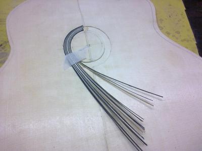

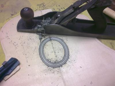

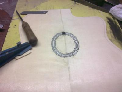

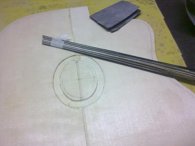

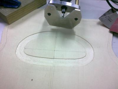

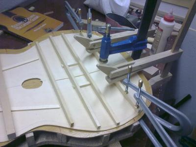

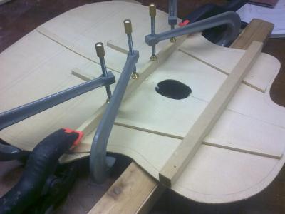

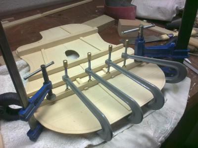

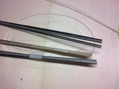

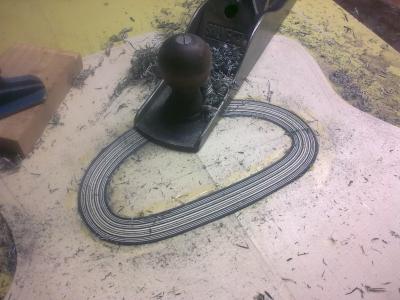

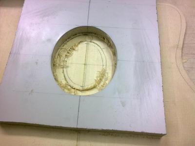

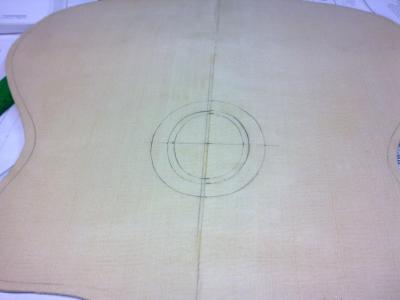

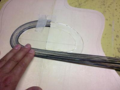

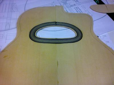

El pegado de las tapas es bastante delicado ya que las hemos dejado casi a la medida final y hay que tener cuidado de que queden bien a paño ya que no tenemos mucho material para quitar. Una vez pegadas marcamos la roseta y las barras y procedemos a hacer las mismas, estas están hechas de tiras de sicomoro negro y natural de 0,5mm, que para meterlas todas en los canales sin que se te desmadren…. me acordé de la madre que las parió ni sé las veces, la boca al igual que el pliage no va en el mismo sitio en la tapa de la boca oval y la D, esta última va más cerca del mástil. Luego dibujamos las barras y empezamos a colocarlas por la tira central de refuerzo y seguimos con las dos pequeñas que van debajo del puente y que refuerzan el “pliage”.
axilavegetal
por el 23/11/2012

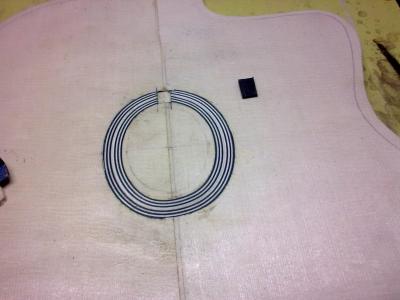

roseta de la tapa oval.

Para construir un instrumento aparte de paciencia es contar con buena documentación, primero en forma de planos y también si no tienes quien te enseñe hacerte con algún buen libro, por cierto que todos están en inglés incluso los de guitarra clásica, revistas o en este tipo de foros.

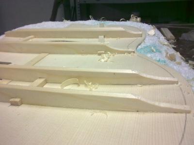

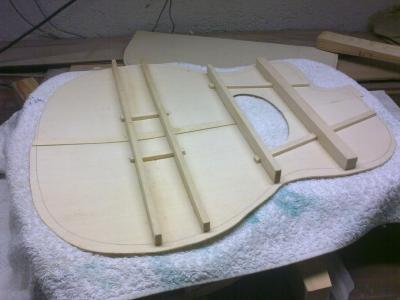

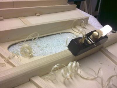

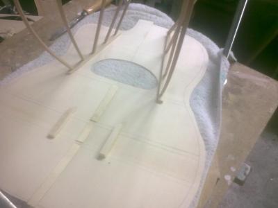

Las barras son las encargadas de darle la curvatura a la tapa que como os dije lleva tres radios distintos, empezando desde el mástil las dos primeras le dan un radio de 3,6 mts hasta justo debajo de la boca ,las siguentes, dos en el caso de la boca D y tres en la boca oval, le dan un radio de 2 mts, y la última curvatura que iría desde el mástil hasta el tacón pues empieza con 3,6mts, hacemos el pliage y acabamos con 2 mts.
Las barras son estrechas, 7mm y altas, 19mm, exceptuando la que está entre el mástil y la boca que es un tocho de 16mm de ancho por 19mm de alto. llevan además la tira que refuerza la unión de las tablas, las dos barritas bajo el puente y dos oblicuas deste el mástil hasta debajo de la boca. Menuda chapa que os estoy dando, van unas fotos.
