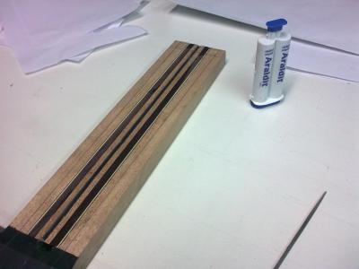

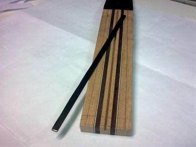

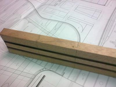

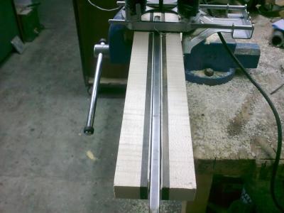

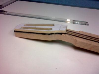

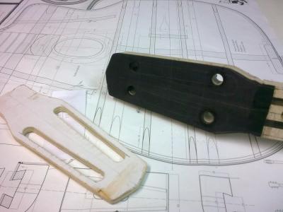

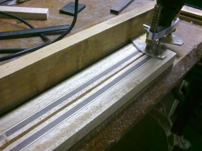

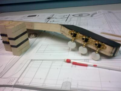

Buenos días, voy a poner unas fotos de lo que llevo hecho de los mástiles. En las Selmer la pala va pegada al mástil por medio de un tenón, pero no me quería complicar la vida haciendo utiles para fabricarlo de esa manera, así que opté por el metodo clásico de corte a 10º, giro y pegar. Las originales llevan tres o cuatro tiras de aluninio que hacen la función de alma, yo he hecho los mástiles de cinco piezas, metiendo dos tiras de ébano en la de arce, y dos tiras de palo santo en la otra, además a la de arce le pondré un alma regulable desde la boca y a la otra le he puesto un refuerzo de aluminio.

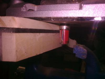

Tenía que haber puesto ya los ribetes pero dada la curvatura que llevan tanto la tapa como el fondo no lo puedo hacer con el sistema que he usado hasta ahora, así que estoy fabricando un "binding machine" .
axilavegetal
por el 10/12/2012
la de arce.
