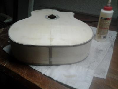

Aqui los dos preparados para tallarles el tacón, pero ahora estoy enfrascado haciendo la maquinita del "binding"así que el año que viene seguiremos. Tenemos demasiados frentes abiertos y ninguno acabado, que desastre.

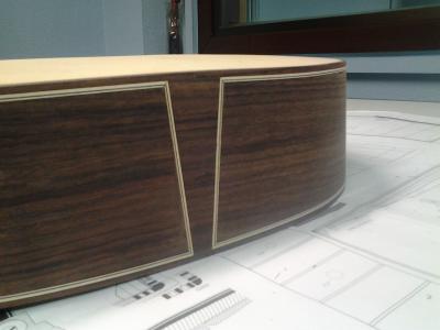

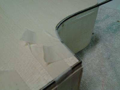

Ya hemos puesto los ribetes a las dos guitarras, ha sido muy fácil gracias a que los canales estaban perfectamente verticales. Ponemos primero los ribetes interiores, estos son unas tiras de sicomoro negro y natural, como las de la rosetas, y se colocan muy fácil. Si las fijamos con cinta de carrocero es conveniente dar una manita de tapaporos a la tapa de la guitarra para evitar que al quitar la cinta nos saque hilos de la madera. Las tiras exteriores, después de darles la forma con el tubo de domar los aros, las aguantamos con gomas que hemos sacado de unas camaras de bicicleta. Los pequeños huecos que puedan quedar yo los tapo con el serrín que sale al igualar los ribetes con la tapa, meto un poco de titebond en el hueco y al lijar el ribete el serrin se introduce en el mismo y al pasrar la lija queda perfecto.

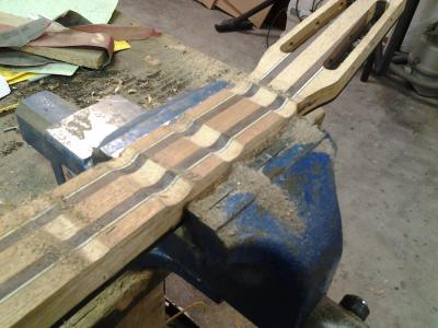

Ahora nos toca poner los mástiles, voy a ver si me fabrico un útil como este http://www.youtube.com/watch?v=nJLfkh3GgFU

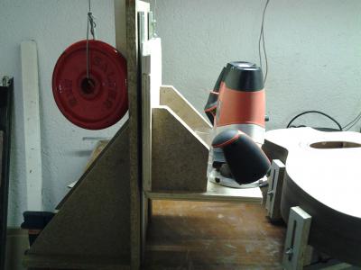

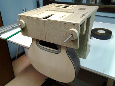

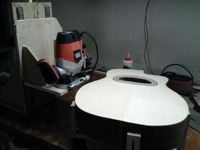

Acabo de terminar el artilugio para hacer el ajuste entre el cuerpo y el mástil, este fin de semana haré unas pruebas con unos tacos a ver que tal funciona.
En principio parece que la guitarra se aguanta bien, esperemos que cuando le metamos la fresadora siga sin moverse.

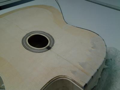

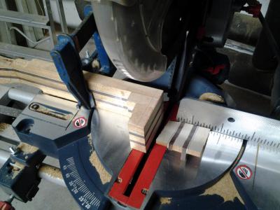

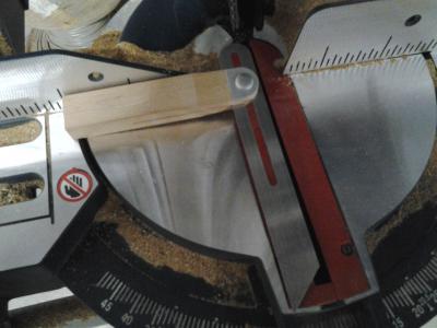

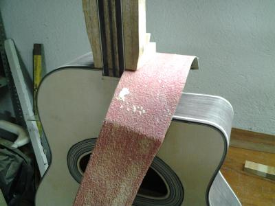

Vamos a intentar colocar el mástil a la selmer de palo santo. Después de hacer varias pruebas con tacos ya hemos cogido las referencias para fresar el mástil y el cuerpo. Así que lo primero que hacemos es coger el ángulo del mástil en el cuerpo y lo transladamos a la sierra. Después los alineamos bien y fresamos, primero con la fresa circular y acabamos con la de cola de milano, nos quedan unos mm que ajustaremos con la lija y con la jija también ajustamos los asientos a los lados del cuerpo, aquí es muy importante ir comprobando la alineación e inclinación del mástil.

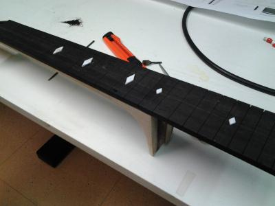

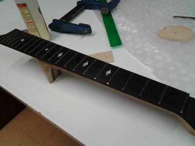

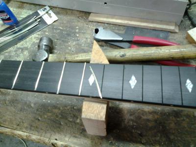

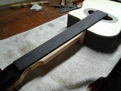

Ahora que ya tenemos el mástil ajustado vamos a preparar el diapasón, bueno esto no tiene mucho misterio, planificar bien, tomar las medidas de las anchuras, marcar los trastes y pegar al mástil. Una vez pegado le damos las formas y medidas casi definitivas al mástil, colocamos también los inlays. Presentamos en la guitarra a ver como queda y si el diapasón apoya bien en la tapa. Como estas tapas llevan mucha curva tenemos que dar algo de forma al diapasón para que ajuste correctamente.

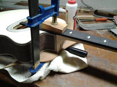

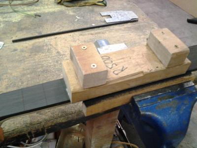

Aquí me surgía una duda, pego el mástil y después coloco los trastes o coloco los trastes y pego el mástil. Yo prefiero pegar primero el mástil y una vez puesto darle la curva al diapasón dejarlo bien plano y colocar los trastes, pero como esta guitarra lleva la doble caja y un resonador justo debajo de la boca no podía colocar ningún mártir en el interior al colocar los trastes, por lo que decidí poner trastes y pegar, me aseguré de que ajustaban perfectamente mástil y cuerpo y que al apretar con los sargentos no se deformaba el diapasón, y bueno , estoy contento de cómo ha quedado, ahora toca lijar y dejar preparada para el barniz, aunque antes nos meteremos con la de arce.
