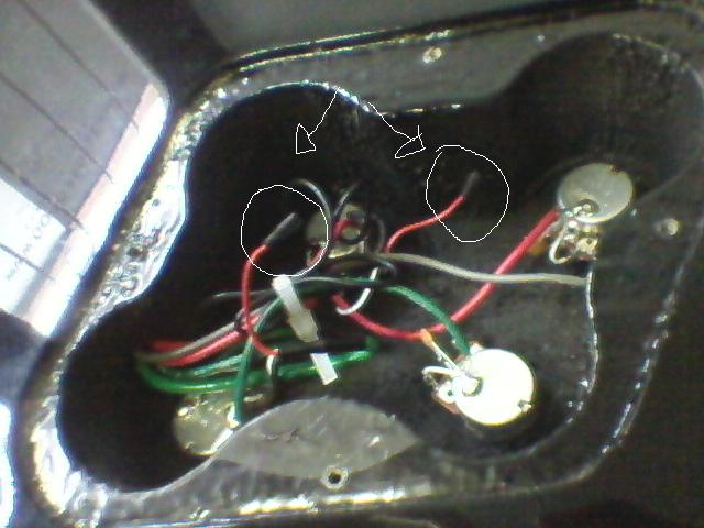

2 cables sueltos en la les paul.. ¿es normal?
erzek
por el 25/08/2012
Y la guitarra me hace ruido de masa... sera por eso?
necesito que me respondan, toco mañana y si no lo arreglo el sonidista me va a cagar a putiadas!!! jajaja
Tariu
por el 25/08/2012
No es eso. Esos son los cables que unen las bobinas de las pastillas para que suenen como una humbucker, no tiene nada que ver.
iagobkstar
por el 25/08/2012
Completamente normal, es una pastilla de 4 hilos y con ella puedes hacer split coil si quieres con un pote push-pull.
