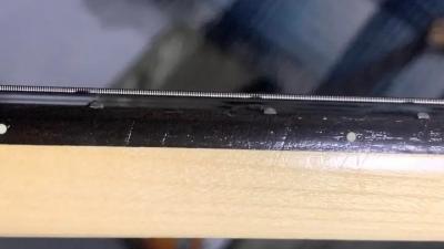

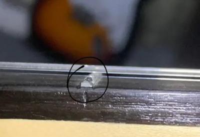

#2 Adjunto imágenes, cómo puedes ver, la primera cuerda está casi pegada a los primeros trastes, en cambio la sexta está más levantada, y no se muy bien a qué se deba ese desnivel.
De cualquier modo, supongo que me es más conveniente que la mandé a arreglar con alguien que sepa del tema. Gracias:)

Hay mucha diferencia entre la primera cuerda y el resto. El surco de la cejuela está mal.
