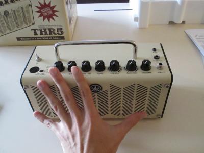

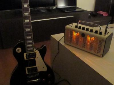

fiestudo
por el 13/11/2014
Bueno señores, pues ya tengo mi THR5. Mola un huevo, es canijo, mide poco más que un palmo mío. Todavía no tuve tiempo de investigar mucho los sonidos, pero así a primera vista muy buena pinta, aunque me da la impresión de que hay que pasar un buen rato ajustando para sacar lo que buscas, y al llevar tanto tiempo con mis presets del podfarm estoy oxidado con eso. Las distorsiones bastante mejores que el microcube, para los que haciais comparativas, aunque respecto al canal limpio me quedo con el JCclean, así a primera vista. Como altavoces suena del copón, mucho mejor de lo que te esperas cuando ves la tostadora.
Quizás, eche de menos un ampli con un poco más de ganancia, pero era algo esperado. Habrá que sugerir a los señores de Yamaha que vendan los simuladores de amplis por separado para instalar cada uno los que queramos en el ampli, yo creo que por ahí tendrían mercado. El editor está bien, muy simple. Solo echo de menos no poder manejar el volumen de la guitarra con el ratón como el resto de las cosas, ya que cuando lo enchufo al odenador estoy a distancia.
Por cierto comprado en malaga8 como alguien puso en un post, muy rápidos, envío y embalaje perfecto y con su funda de regalo.
Os pongo unas fotos. Saludos!
