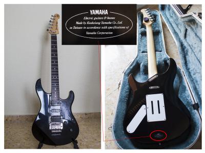

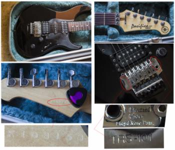

Os dejo unas fotillos, tanto generales como de detalle, a ver si alguien me puede echar una mano. Lo único que modifiqué fue el golpeador, que era blanco y lo pinté de negro.
Básicamente, le quiero cambiar las pastillas, pero tanto estoy leyendo de que si influye el tipo de madera, que no quiero pillar unas para mejorar y que luego suenen demasiado chillonas.
Muchas gracias a todos!
