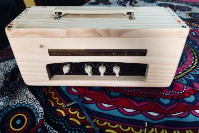

Eso es , asi lo hice yo, se me olvido decirte y lo digo por si alguien mas lo quiere hacer que es conveniente poner un tope a la taladradora para que al apretar no se cuele y se joda algo de dentro, aunque en esa zona no hay mucho.
Ahora la calidad del sonido final dependerá de la pantalla y su altavoz, y te aseguro que mueve de sobra un celestion de los buenos, eso si, que sea de 8 ohmios.

Pensaba comprarme un celestion eight 15 o un celestion A-Type 8-Ohm 12-Inch 50-watts, otra pregunta amigo, influye en algo que sea de 50 watts? Lo quiero para ensayar y tocar en bares pequeños . Gracias de antemano Luisito.

Mejor alguno de 25 watios, celestion greenback o g12h.
Te bajara menos el volumen y tendrás más calidad, aunque ya digo que lo importante es la pantalla, que tenga buen headroom.
Usa pino macizo y medidas generosas, tipo hot rod deluxe o similares.

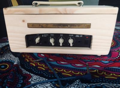

Luisito siguiéndote los pasos me arme un cabezal :)

anda pues queda chulo :)

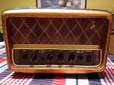

Hola,
pues aprovechando la idea de luisito, aqui os presento mi pathfinder 10
http://i.imgur.com/2tgEwjU.jpg
http://imgur.com/2tgEwjU

#34 Muy bonito compa :)
