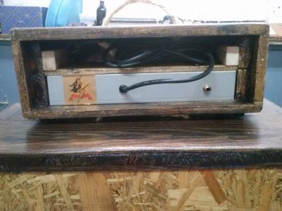

Luisito Baneado
por el 21/05/2017
En esta foto se ve el jack, hay que hacerlo a la derecha de la trasera para que no pìlle los componentes electrónicos, para que te llegue el cable tienes que cortar una abrazadera interna que lo sujeta. Y poner un tope a la taladradora para no cargarse una placa interna que hay en esa zona.

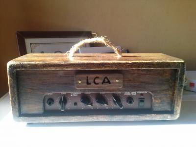

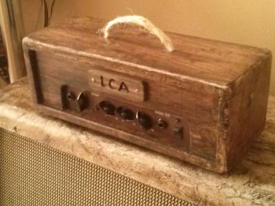

Luisito Baneado
por el 21/05/2017
Y otro al que le he puesto un traje nuevo, esta vez aprovechando y remodelando el mueble de una vieja radio, este aún lo conservo en casa de adorno en mi salón y de vez en cuando lo uso :)

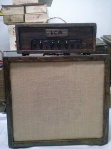

Luisito Baneado
por el 25/05/2017
Es un ampli que en una buena pantalla suena espectacular, tengo pendiente grabar un vídeo con el que tengo en el taller y una de mis pantallas, actualmente solo tengo ese, que trae su mueble original, y al que tan solo le he sacado la salida para pantallas sin más modificaciones, y la radio, que está mejorado por el compañero Paco de Torres y aún suena mejor.
