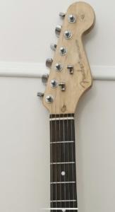

Otra falsa para la colección
¡Mira lo que acabo de encontrar en Wallapop!
Fender Stratocaster Sunburst 50 Anniversary
https://wallapop.com/item/fender-stratocaster-sunburst-838251224?_me=s_ios

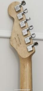

No soy un experto, pero una cosa que cantaba según Ash Zeballos (trabajo mucho para Fender) era la entrada del alma sin el trozo de nogal.
Y está no lo tiene.

No son solo detalles, no tiene nada de Fender.
Ni la forma de la pala es Fender, ni como dice el compañero tiene el nogal en el alma, ni el puente es Fender, ni Fender hace los agujeros de los tornillos centrales de la tapa trasera rectos, siempre los hace asimétricos. 😅
Es más china que los rollitos de primavera y el arroz 3 delicias juntos.

A mi pega una Squier SE (últimamente muy valoradas para upgrade)
Pero repito, totalmente "analfaburro" en esto.

#6761 Otra cosa que me llama la atención es que, si se supone que es una edición especial por el 50 aniversario de la Stratocaster, el diapasón no sea de arce... Y, a simple vista, las medidas no las veo yo muy iguales, no.

:meparto: Es verdad.. la pala se nota mucho viendola bien de cerca...
Algunas chinas se pillan rápido por las selletas o el alma, pero creo que hay otras que miedo me dan.

Además de la separación de los dots de traste doce, los string trees, que Fender no usa ese tipo... Vamos, un despropósito.
