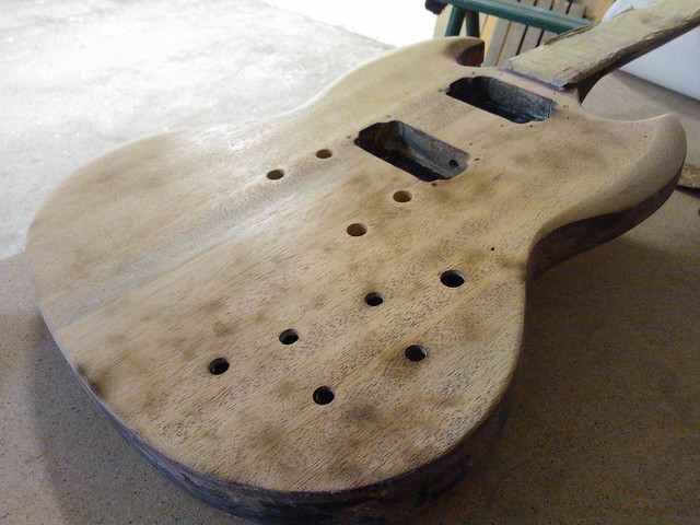

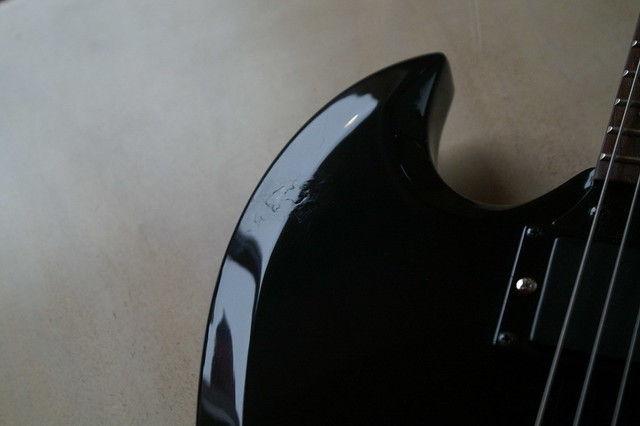

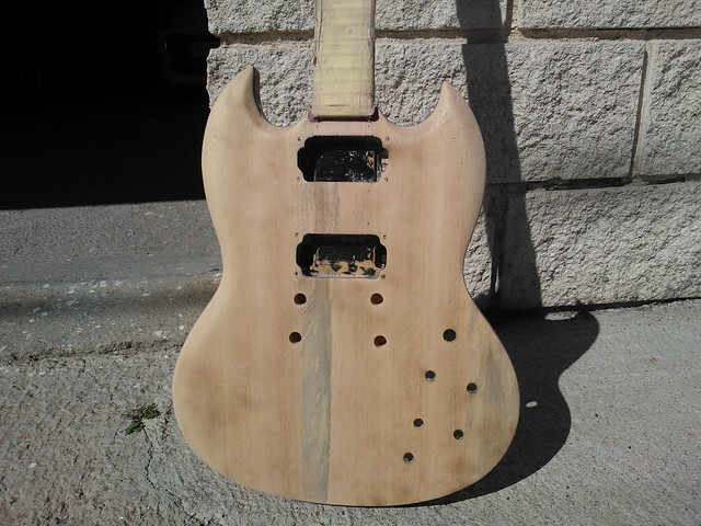

Hoy ha tocado lijar. He hecho fotos sólo al final, apenas he "casi" terminado la mitad izquierda del frente. Uno de los golpes que intentó "reparar" el inepto dueño anterior era un golpe en el cuerno izquierdo visto de frente. Era un agujero bastante profundo, rellenado con algo así como pintura de aspecto plasticoso, hubiera podido coger una navaja y sacar todo el petote entero me parece.. :shock:
He lijado y lijado como si no hubiera un mañana, y ha quedado casi perfecto, ahora sólo parece una imperfección milimétrica de la veta. Hoy sólo he utlizado grano 40 para restos de imprimación y roja, y grano 80 para depurar la madera de restos de pinruta roja entre vetas y las quemaduras de la pistola. Con los granos 120 y 240 me imagino que quedará perfecta.
Ha tardado pero al final la madera ha dado la cara. Por casualidad buscando información sobre otro modelo de Epi koreana, creo al 95% que esta madera es LUAN, caoba filipina, al menos por una foto colgada en otro foro la textura es idéntica. Lo cual no es malo, los dueños de esas Epis dicen que suenan más que bien, no es Caoba de Honduras, y? :rock:
Vamos a poner unas fotos, que es lo que todos queremos :D
SG033 por asanram, en Flickr
SG034 por asanram, en Flickr

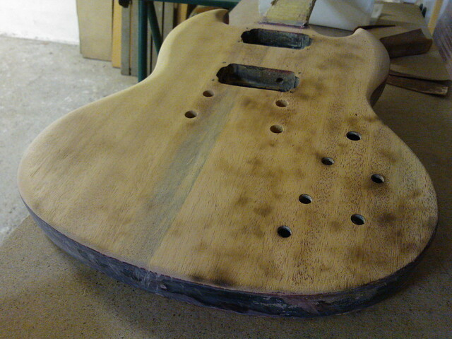

Esa "mancha" oscura que recorre de abajo a arriba la central izquierda, se va aclarando mientras lijo, poco pero lo hace. Parecía que era así la veta, una imperfección de la pieza, pero casi parece más un error de ¿pintura? al dar el color rojo... sólo que no es roja... entonces que es? :(
SG035 por asanram, en Flickr

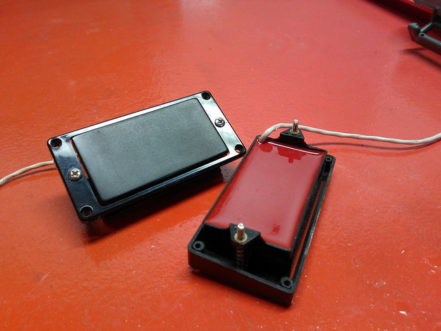

Y aquí las supuestas Agnus Young Signature, a las que yo llamo cariñosamente "una mierda absoluta" de pastillas. Juzgen ustedes mismos. :brindis:
SG036 por asanram, en Flickr

Te está quedando estupenda, seguro que al "liberar" la madera de esa carcel de plástico en la que venía mejorara el sonido.
Se ven, por la parte que ya tienes lijada, todavía restos oscuros, supongo que de la pistola de calor, pero si tienes pensado pintarla no creo que sea un problema.
iose
por el 13/03/2013
Pues parece que la hicieron cherry, pero se vería esa veta oscura que dices, y la reacabaron en negro, no?
Poco a poco ya vas....
Son unas Angus Po-young jajaja
Vamos compi que va bien la cosa!
Tariu
por el 13/03/2013
Supuestas angus young signature que, sólo por el hecho de ver que tienen una cubierta negra, ya te confirman que no lo son... y viéndolas por detrás, ni te cuento. Esas pastillas son chinas chinas a más no poder... ni duncan, ni young, ni leches... chinorris de las que llevan las imitaciones.

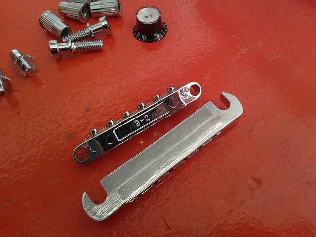

Es que amarillenta y con esas pastillas... yo que se. Puedes poner algunas fotos de los herrajes, puente y cordal desde abajo, electrónica, pala por delante y por detrás y clavijas? ya por curiosidad de ver qué hay..

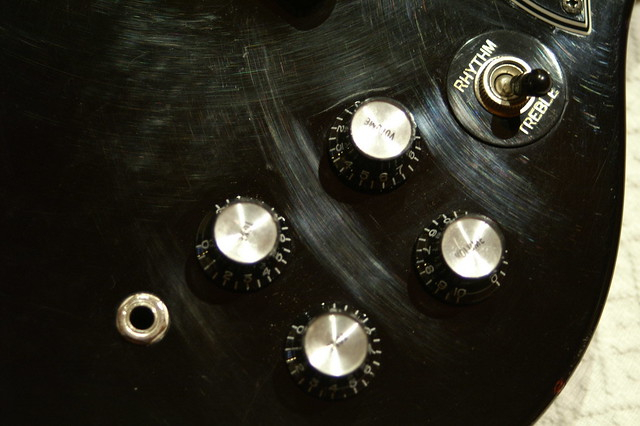

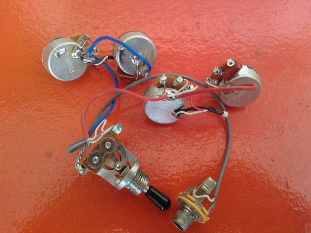

Fotos que tenia por aquí. La electrónica no parece del todo mala, son potes de tamaño grande, rollo CTS no enanos como los de mi Squier Indonesia y Richwood china por ejemplo.

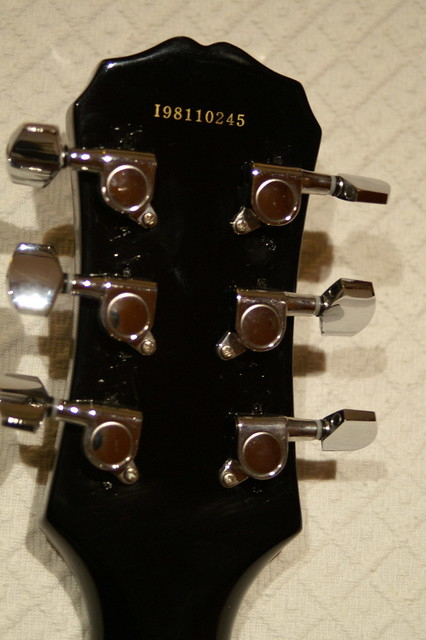

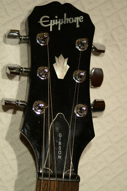

Los clavijeros no son los originales, a la vista esta aunque ene sta foto no se bien del todo, creo que llevaba los míticos estilo vintage ¿tulipas? eston no son malos pero bueno...
Su numero de serie, razón porque la compré pensando que era original:
SG-Serial por asanram, en Flickr
Guitar Info
Your guitar was made at the
Saein Plant, Korea
November 1998
Production Number: 0245
Saein Musical Instrument Co. Ltd
The Saein Musical Instrument Co. Ltd. is located in the Namdong Industrial Complex in Incheon, Korea. Saein was established in July 1st 1991 and has a monthly capacity of 4,500pcs. In Oct 1st 1992, Saien Began manufacturing guitars for Epiphone, who they now consider to be their main business. They also started producing their own line of guitars called Shine in 1997. In February, 2001, a new factory was opened in Gaomi City, China. This factory boasts a monthly capacity of 10,000pcs. Saein was presented the ‘The Best Quality Award of the Year’ by Gibson Epiphone USA in 1998 and 1999. :mad: Por esta frase la compré... :muro2:
La pala la tengo sin decapar, si fuera una Epihpone genuina coreana queria conservar al menos el serial, el logo se puede comprar...

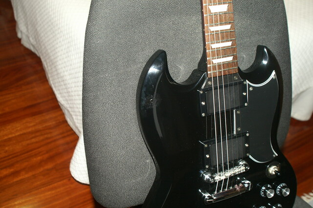

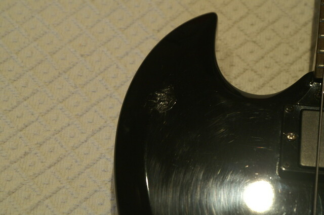

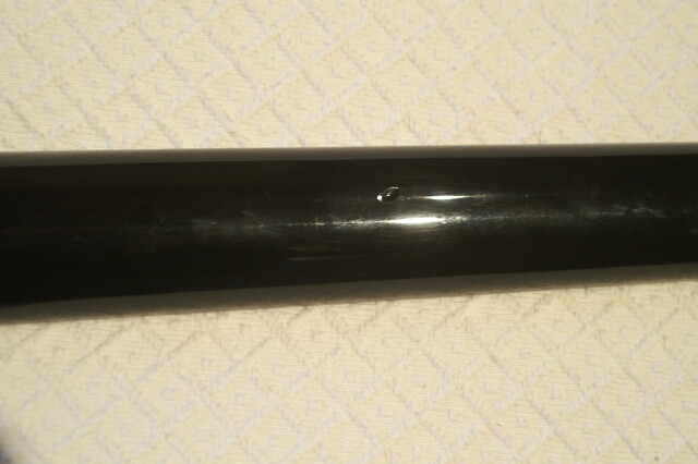

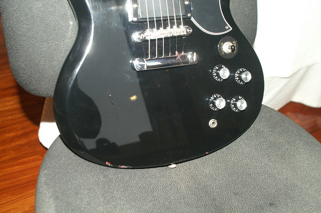

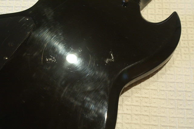

He encontrado más fotos de cuando me llegó la guitarra, el saqué fotos a todos los "desperfectos" que traía...

La pala es correcta, tanto la forma, logo, tapa del alma como impresión del número de serie... las clavijas obviamente no, pero se observan los agujeros tapados de los clavijeros que originalmente traían esas guitarras... así que si, toda la pinta de ser original...
Por la electrónica puede guiarse uno, pero habiendo cambiado pastillas no sabes qué más pueden haber cambiado

A ver, hamijitos, esa madera si no es caoba, es de un arbol de la familia de las caobas, se ve bastante claro en la forma de la veta y los canales de la savia. La caoba autentica suele tener un color rosáceo. Podria ser sapelly perfectamente, que es uno de las variantes de las caobas mas utilizadas en guitarras de estas gamas (pensabais que cuando en una guitarra economica pone "Mahogany Solid Body" en las especificaciones, es caoba-caoba de verdad? no hombre no, suele ser sapelly que es otro tipo de caoba) . Lo de la mancha de la cara de delante, es totalmente normal, precisamente las maderas con "partes raras", nudos o manchas, se reservan para guitarras de este tipo, de serie baja que luego son pintadas con tropecientas capas de plastico.
Lo rojo no es pintura, es un tinte que han dado a la madera (identico al que llevan las faded) para dejarla preparada para pintar encima.
Yo hubiera tirado de lijadora desde el minuto cero. Lo de la decapadora, viendo que compis mios rotulistas se encienden los cigarros con el aire caliente de la decapadora... miedo me da las consecuencias para la madera. Lijadora, lijas de varios granos y palante hasta que se quede en pelotas.

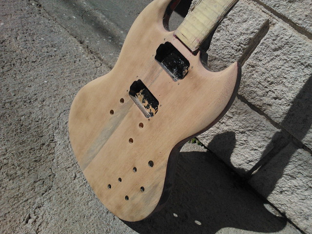

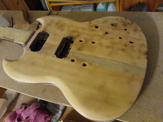

Hoy he lijado un par de horitas, empieza a tener un aspecto decente, pero a la luz del sol el más mínimo error salta a la vista, es una madera bastante clara, cualquier resto de "tinte rojo" o quemadura infermal destaca enseguida, y como la quiero acabar a gomalaca queria tener la cara muy bien. :hedicho:
SG039 por asanram, en Flickr
SG040 por asanram, en Flickr
Es increíble, en las fotos salen súper acentuadas las fallas, en vivo no se ven tan evidentes. Nada más por hoy. :leyendo:
