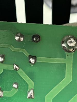

Vuelvo a conectar , se quema la resistencia de 470 ohms y 1 watt  de la primera válvula de potencia ,  desmonto reviso la placa ambos lados y na. Cambió la resistencia .
Vuelvo. Conectar chispa apago inmediatamente . No humo no huele a quemado .
Los capacitores se ven bien , no abultados, ni dañados , los fusibles están bien , son correctos sus valores, no se ven daños en el trazo  de la pista de la placa. Pero parece que ocurrió un arco entre el holder de un fusible y d4. La resistencia nueva no se quemó .

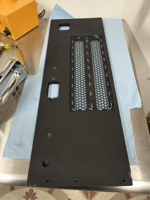

Apenas me di cuent de algo el capacitor de remplazo es levemente más alto . Son  los mismos valores solo que este es 105c el anterior 85c . Lo que ocurre es que la parte de la malla del hueco de ventilación empujaba el cap y este a su vez la placa hacia el chasis no se si esto haya generado tanto la resistencia quemada como el arco entre los puntos de soldadura.
Le realicé un rebaje a la tapa para que esté libre el cap.
