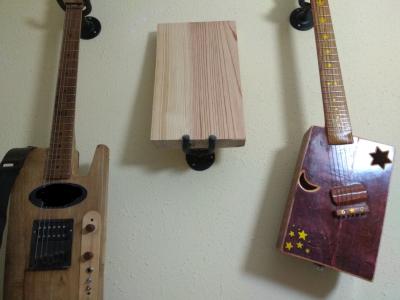

Hola forer@s! os vengo con una absurded; casi como que alguien me de la aprobacion a algo que ya se que esta mal...
quiero hacerme un combinado de lo que se ve en la foto: una guitarra de cuerpo macizo con el mastil torcido; la historia es que la veta de la madera del cuerpo quedaria en diagonal; quiero pensar que en el caso del cuerpo no seria tan problematico, pero si alguien cree que deberia desistir, soy todo oidos. Un saludo y R&R!!!

mi objetivo es la guitarra de chiquilicuatre... como veis, no tengo ni idea comparado con las maravillas que hace la gente por aqui... me divierto haciendome juguetillos. en realidad, tengo demasiada poca verguenza para llevar cualquier cosa colgada... mi duda esta en si sera muy problematico el no seguir el sentido de la veta de la madera (el mastil si ira bien; el cuerpo es que quedara en diagonal...)

Yo no creo que a nivel estructural tengas ningún problema, la tensión de las cuerdas la sufre más el mástil.
Ahora, rarita sí que es, jajaja. 😁😁

si... jaaja... me va a juego... ademas asi se chinan los del grupillo, porque no cumple con sus estandares de imagen.... jajaja; voy a darle aceite de linaza y lijar unicamente lo que me rasque al tocar...
Gracias por tu opinion; es lo que me da a mi tambien; quizas el mastil doble raro si la veta va mal, pero el cuerpo no lo creo... ahora, cara a la propagacion de la vibracion... ya lo veremos....

Por poderse hacer se puede sin ningún problema, quizás afecte un poco al sonido, pero me atrevería a decir que sería prácticamente inapreciable.
De hecho yo he tenido algunas guitarras de 2 piezas en el cuerpo en las cuales la unión de esas dos piezas no estaba a eje con el mástil. De sonido perfectas, y en cuanto a la estética, se nota si te fijas mucho, sobre todo en el lateral en el cual no se vería totalmente alineada la junta de las dos piezas.

Técnicamente puedes hacerlo sin problema Pilar, adelante con el proyecto!!!
