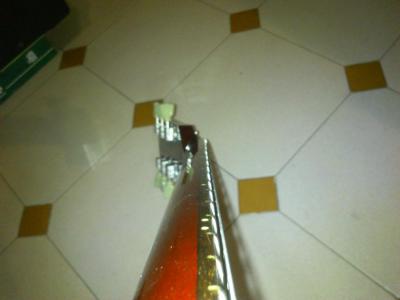

Este audio que subo es con el ampli en limpio y con distorsion, el ruido de fondo es por el micro que no es de los buenos, creo que no se aprecia trasteos, sin enchufar la guitarra si que diria que es un trasteo o cerdeo, el alma esta completamente recta, subo foto.
También he pensado que puede ser por las cuerdas que son nuevas...Pero no se que hacer, si olvidarme o llevarsela al hombre a ver cual es su opinión.

Si fuese de alma trastearían todas las cuerdas en los primeros trastes... para tí era la quinta sólo, por tanto ya no era alma. Luego, eso de dar media vuelta y a correr no se hace... primero porque hay que comprobarlo, y luego porque eso se hace con las cuerdas flojas, hay que dejar reposar... comprobar... un ajuste no es cosa que se haga en dos horas, hay quien lo hace, pero así lo hace :D más si te ha dado media vuelta al alma y te ha dado la guitarra... vamos.
Ya que la llevabas era para que te lo hubiese repasado todo bien, pero yo creo que ni tú sabes si realmente la guitarra tiene un problema... ni el luthier me queda a mí muy claro que esté seguro tampoco...
Por cierto, las cuerdas nuevas no cerdean, ni dejan de cerdear por desgastarse... eso no va así para nada, además que cuando a tí te dan una guitarra ajustada, esas cuerdas han de estar ya en su punto de tensión, por lo que no se te va a mover, lo que haga ahora va a seguir haciéndolo mañana, salvo lo que le quede por ajustar al alma.

Lo que me ha dicho cuando le e enseñado el problema, es que efectivamente estaba mal ajustada y que era cosa del alma, tambien me ha dicho que con aflojar un cuarto de vuelta el alma en 5 minutos se corrige el problema, que apretarla es lo que tarda horas en verse el resultado...
Yo no soy luthier, pero se que mi guitarra antes de llevarla no trasteaba nada, y ahora suena horrible la quinta y la sexta, mañana volvere, yo le he pagado y me tiene que dejar el instrumento en condiciones, gracias
