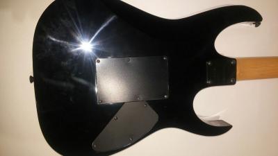

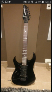

Hola a todos! Como bien dice el titulo, buscando por internet me he encontrado esta ibanez, segun el dueño es una 570 MIJ pero lo que me extraña es que en la pala no pone "rg series" como en otras que he visto anteriormente y eso hace que baraje la posibilidad de que sea una copia, si alguien puede confirmarlo..gracias!

Las de los primeros años no tenían esa inscripción en la pala.

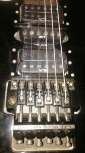

Parece buena pero una foto del puente más de cerca y el cuerpo y mastil visto por detrás ayudaría.

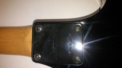

Os dejo mas fotos para que sea mas sencillo analizarla

Me sigue pareciendo una 570 original, pero me desconcierta un poco que no tenga tapa de acceso al jack.

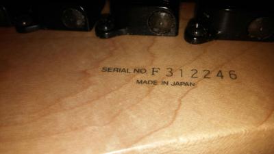

Sabes el año o número de serie para comprobarlo?

por el 28/02/2018
Segun el numero es del 93, algo sospechoso segun wikia las del 93 hasta el 95 llevaban v1 y v2 en vez de v7 y v8

La mía del 94 lleva v7 y v8.
A ver, yo no dudo de que sea original Ibanez, y sí, parece una rg570, solo que me desconcierta porque mi 760 del 93 y la 570 del 94 tienen tres tapas por la parte de atrás.
Aun así yo creo que es original pero pregunta en el hilo de comunidad ibanez que seguro alguien te puede ayudar porque además es la primera vez que veo una para zurdos e igual hay detalles que pueden ser diferentes.

no se porque algo me dice que es una 470, busque en google y las unicas imagenes que salen con solo 2 tapas son las 470 :S
Si que la tiene: en la vista trasera, la tapa negra de abajo. Es la misma que la de acceso al resto de la electronica. Al menos en mi Ibanez es asi. Yo la veo normal, nada de fraude.
De todas formas, no creo que estos modelos antiguos sean los mas susceptibles de falsificacion... con Jems y compañia el asunto es mas jodido... :D

No, no hablo de falsificación, si no de si es 570 o como dice el compañero 470.
Seria muy esclarecedor ver la entrada del jack (donde se enchufa el cable) porque en la 570 no tiene nada y en las 470 suele llevar un round plate. Si tienes una foto en la que se vea, cuelgala.

Acabo de confirmarlo es una 470 de la primera oleada en japon, que segun he leido son unos guitarrones si estoy equivocado que alguien lo confirme gracias!!
