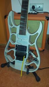

El otro dia en el curro me decidi a fabricar el cuerpo de una guitarra electrica. Todo empezo cuando vi unas guitarras que estaban echas en maquinas de impresion 3d,trabajo en un centro de mecanizado y hacemos piezas de plastico y pense que podria hacer algunas pruebas en plastico haber que tal se comportaban y si tenia un sonido medianamente aceptable. Empeze con el cuerpo de una Ibanez Jem pero el mastil y el puente que tengo no son la misma escala (o eso creo) Si tocas la sexta cuerda al aire y en el traste 12 no suenan en el mismo tono....no se si me explico bien. Despues de unas pruebas hice el cuerpo de la jem en un trozo de DM que tenia por casualidad haber que os parecen. Por cierto el mastil pastilla y el puente floyd rose licensed es de una academy.

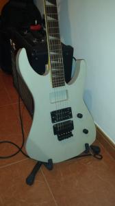

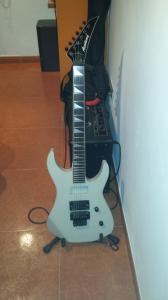

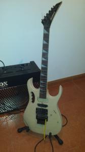

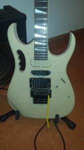

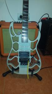

Las 2 primeras DM cuerpo de Ibanez JEM
Las 2 siguientes DM plastico cuerpo de JEM perforada para reducir peso-
Las 2 ultimas Jackson Plastico macizo.

Las 2 Primeras suenan bien pero al montar el mastil y el puente de una imitacion de la Jackson no esta bien quintada supongo que por la escala del mastil....no se
la ultima suena muy bien y esta bien quintada lo malo es que pesa un huevo y parte de el otro!!! Todo esto son pruebas para ver el comportamiento de el mastil si aguanta bien la tension y solucionar problemas que me voy encontrando a la hora de montar en un futuro me gustaria hacer alguna de madera buena.
