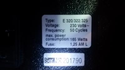

No he abierto un hilo jamás en mi vida, en ningún foro. Soy de los que piensan que no soy la primera persona que ha tenido un "problema" concreto, por lo que buceo por la web en busca de respuestas, y siempre las encuentro. Pero esta vez no soy capaz... Os cuento:
El ampli en cuestión es un combo Engl Thunder 50 Reverb E320 (adjunto fotos de información de voltaje y consumo), y hace un mes, comenzó a meter un ruido espantoso, totalmente fuera de lo normal. La cuestión desemboca en las 4 vávulas de previo: microfónicas. (Lo compré de segunda mano, y venía con 4 ECC83/12AX7 selected).

La imágen que he adjuntado sale invertida y no sé por qué. Sorry.
