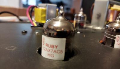

Ahora que comentas lo de Ruby, en algunos cabezales que hay por casa, llevan una pegata, sobre el vidrio de la válvula, con esa marca.......casi siempre había visto las válvulas con la marca serigrafiada...no con una pegata.....

#4 La verdad que todas las Ruby que he visto llevan el logo serigrafiado en rojo y una pegatina blanca en el zócalo.

Este ampli va con válvulas marca  Ruby...la 12au7 está serigrafiada.....pero las 12ax7 van con pegata...
