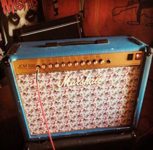

os dejo una foto del ampli , estaba pintado en blanco, el antiguo dueño lo pinto sin desmontar y estaba todo pintado y muy mal por cierto , las partes doradas pintadas potes asas cantos.. etc, yo lo desmonté le quité la pintura a las esquinas asas y todo lo que estaba manchado y lo pinté azul a pistola. y tapicé el tolex con una tela muy fina ortera que encontré por ahí jejej os dejo una foto ,
