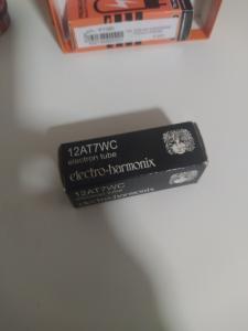

Para los eruditos de la amplificación y electrónica confío me aclaréis una duda sobre si es conveniente o no, colocar una válvula 12AT7 en posición V1 o V3 ya que tengo entendido funcionan con mucha más corriente que las 12AX7 que vienen de origen en el amplificador ( hod Rot Deluxe )
Por si compromete al resto de válvulas o directamente las fríe.
Perdón por mi ignorancia y gracias de antemano.

Las puedes poner sin problemas.
Depende, de lo que quieras hacer.
Si conoces la diferencia de ganancia, puedes jugar con ella.
En V3, también van bien las 12AU7.

Si no estoy equivocado tiene un 45% menos de ganancia que la 12AX7
Estoy buscando matices en el sonido, por eso voy a ir probando diferentes válvulas y quería asegurarme que era compatible sin comprometer el equipo.:unabirra:

Las 3 válvulas que has nombrado se pueden colocar en el previo.La diferencia es él porcentaje De ganancia que entregan a las válvulas de potencia.Los armonicistas suelen usarlas para mejorar su sonido.

Si la pones en V1 (la que está mas alejada de las 6L6) bajarás la ganancia del canal normal. En realidad bajarás la ganancia de todos los canales ya que por ahí pasan siempre la señal. Es la que alimenta al ecualizador también.
Si la cambias en V2 afectaras al canal drive y al more drive.
V3 es la inversora de fase, la que prepara la señal para la etapa de potencia. Hay gente que la pone ahí para que la etapa tenga menos entrada y no sature tanto, tenga menos volumen, etc...
Lo primero es que no vas a romper nada. Solamente estás bajando la ganancia.
Segundo, puedes probar en cualquier posición y ver si el resultado te gusta o no.
Hace años tambien probé a cambiarla pero al final volví a las AX7 de siempre.
La que más notaba fue V3 pero para mi gusto el tono que se me quedaba era muy flojo, sin cuerpo....
Ya te digo, prueba que no vas a romper nada.

Iré probándola esta misma tarde en posición V3 y V1.
Actualmente lleva en V1 tad 7025, en V2 ECC83 highgrade ambas y 12AX7 en V3
Las invertí de posición y note una diferencia sutil pero más agradable
Y quería probar la 12AT7 pero por temor a que no fuera compatible decidí asesorarme en el foro.

La 7025, ECC83 y 12AX7 son la misma válvula. Puede variar de la misma manera que varía de una marca a otra.
Si tienes el ampli modificado con el master no tiene mucho sentido que la pongas en V3.
Donde sí creo que se puede notar mejor es en V2 ya que los canales Drive de estos amplis no son muy allá. Esto te da la posibilidad de tener un par de canales Crunch.
Pero lo que te decía, prueba en distintas posiciones que no vas a romper nada.

Ayer estuve haciendo pruebas con ellas y no me preguntes porque pero existía pequeña diferencia de sonido al intercambiarlas.
En cuanto a la 12AT7 , al añadirla en las posiciones V1 y V2 no note gran diferencia
Pero al colocarla en V3 es cuando note un gran cambio de sonido, graves más gruesos pero no embarrados y más nitidez en las notas..
Al final quedó la cosa con V1 ECC83 , V2 7025 , V3 12AT7.
De todas formas todo esto no deja de ser subjetivo, cada uno tenemos un oído y una perfección del sonido diferente.
La 7025 y más en estos amplios se recomienda siempre ponerla en V1, pero en mi caso no sé muy bien el motivo funcionó mejor en V2 junto con la ECC83 en V1 y la 12AT7 en V3.
Como acabo de decir es todo muy subjetivo.
Gracias de nuevo por la participación y los comentarios.

Yo estuve leyendo mucho sobre el tema y aunque hay opiniones para todo, la 12at7 parece ser que no es una válvula de previo propiamente dicha, maneja diferente rango de tensiones y no funciona igual que una ax7 o una ay7.
Yo también la puse en v3 como inversora y es donde mejor me funcionó, junto a una 12ay7 en v1 y una 5751 en V2, aunque barajo volver a poner una 12ax7 en v1, tuve un bolo al aire libre y me pareció que iba justo de volumen.
