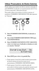

#23 en el manual solo he encontrado con respecto a los ajustes, no hay nada de loop con lo que pienso que probare esto ya que el otro día si puse la opcion external para utilizar los pedales de distorsion analogicos pero no toque ningún ajuste del external o igual si sin darme cuenta y es el problema del porque me satura el sonido real. ya tengo trabajo jaja

Si, es eso. El nivel de envío y retorno de external. Es lo mismo, ¡suerte con ello!

#26 okei!! es que como son los los dos botones de drive y volumen de la distorsion me habían despistado y puede que cuando hice la primera prueba los tocara sin saber que eran las señales de entrada y salida del pedal externo. este mediodía hice la prueba con un ampli pequeño en casa y un pedal un poco chicharrero y efectivamente suena el limpio y el pedal cuando lo accionas y puedes jugar con los dos niveles de entrada y salida ahora falta probarlo con el ampli y pedales que toco en el local a ver cual es el resultado pero algo hemos avanzado jaja. sonar suena, falta ver ahora si no me cambia el sonido real o si y cuanto para valorarlo.

En cuanto a los parámetros del patch que tengas seleccionado de la gt6 hay una foto en el hilo que puse como dijo Mike donde debes buscar en las distorsiones de gt6 la type external para que te suenen los pedales analógicos. Una vez la tengas seleccionada los botones de Drive y volumen Drive de la gt6 actúan como volumen de entrada y salida de señal que puede q por ahí venga tu problema como me pasó a mí pero al revés con mucha señal hasta el punto que distorsionaba el sonido. Yo los he puesto según mi configuración global de volumen los dos al 50 pero esto es mejor que pruebes con tu sonido general. Yo he intentado nivelar a la mitad ambas para que me dieran la misma señal que tenía general antes de toda la movida pero es jugar con ellos porque igual alguno de los dos lo tienes a cero y por eso no suena. Creo q más o menos era así de todos modos si te lías me lo dices y el lunes te cuelgo unas fotos a ver si hay suerte. La duda que tengo es si estás utilizando ampli con lo en principio lo te he puesto debería sonar o vas a mesa o etapa q ya me pierdo entonces. (Yo he desconectado de la gt6 los pre amp los simuladores de altavoces los ecualizadores para q no me afecten en nada vamos que solo utilizo los efectos de modulación tipo chorus i phaser o vibrato el Wha y el afinador además del delay y reverd). Ya me cuentas!
