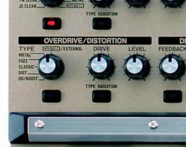

Micky Vega mod
por el 22/03/2018
#7 Barto,
Has de comunicarle a la GT6 que quieres que tenga en cuenta los pedales que tiene conectados en el loop.
index.php?controller=forum&action=view_attachment&attachment_id=111031
Para ello, gira el potenciómetro de Overdrive/distortion hasta la posición "Custom/external". Por supuesto, el led del boton "overdrive distortion" debe estar encendido, significando que esa sección está activa.
Después debes pulsar el botón "Type variation" hasta que en pantalla ponga "External".
Y ya esta, tus pedales externos funcionarán. No olvides guardar los cambios antes de cambiar de preset, o tendrás que repetir la operación.
